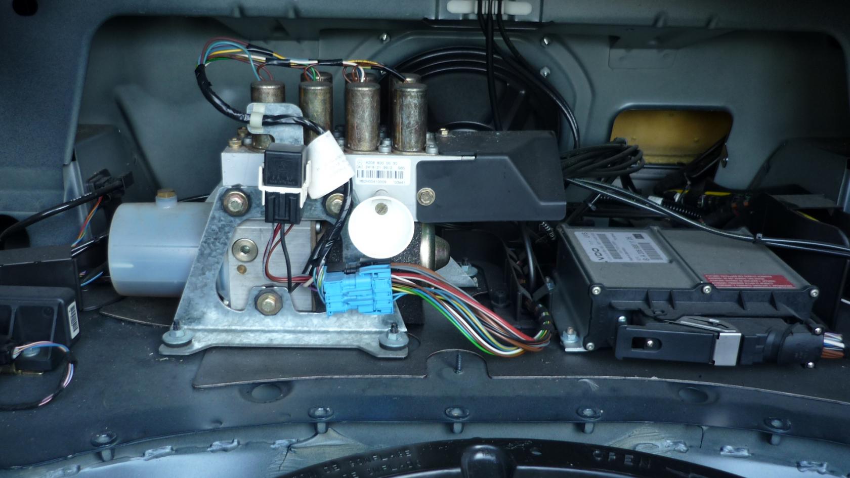

Salve possiedo una mercedes clk 200 kompressor anno 2000 , oggi ho avuto un problema , durante la chiusura o apertura della capotta si sente che la pompa faticha:madsawxm6: come se gli arrivasse poco olio , qualcuno mi sa dire dove si trova la vaschetta del olio , grazie mille
No Title
    86.3 KB · Visualizzazioni: 687

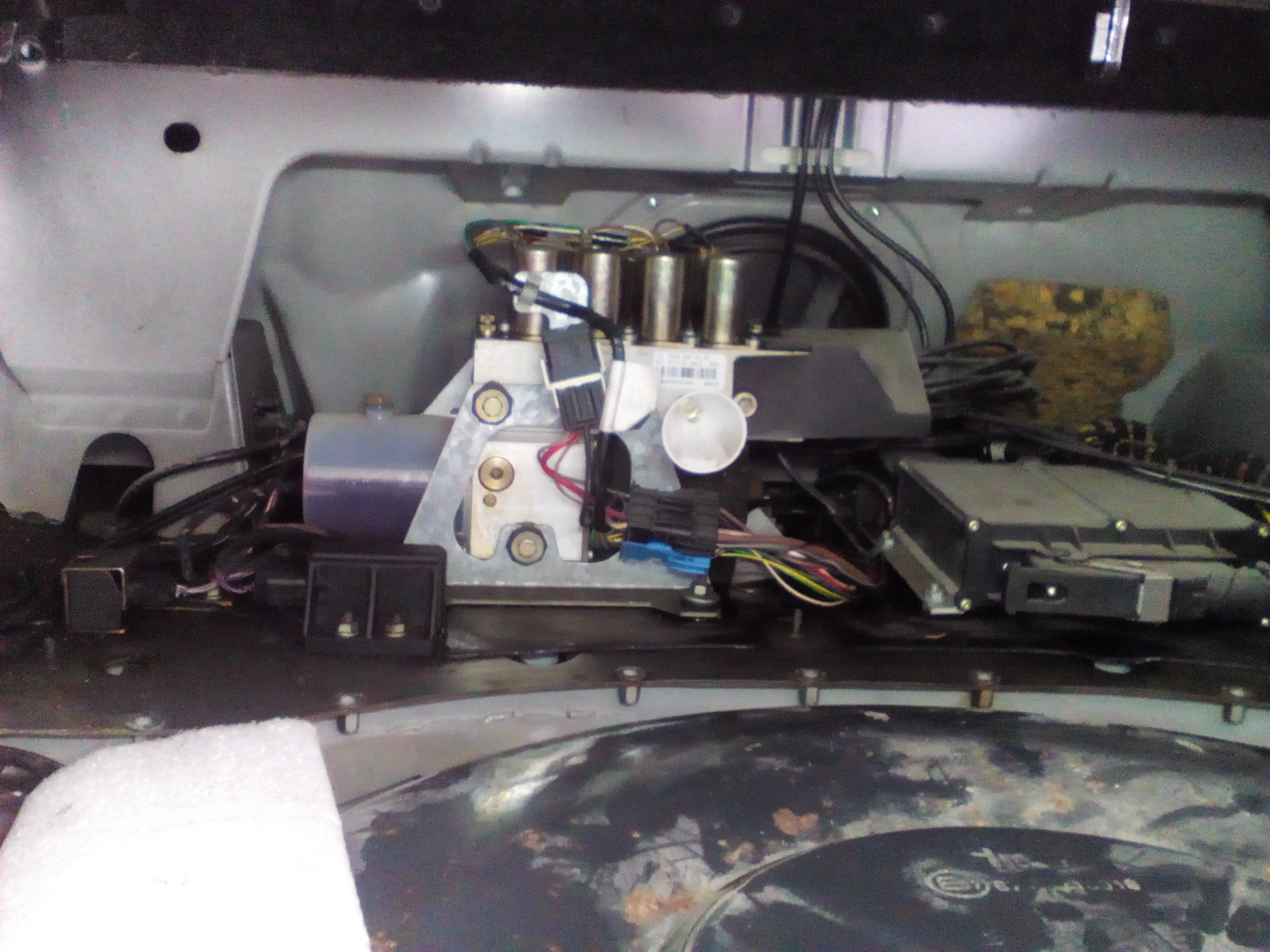

Djlight grazie ho smontato il panello , mancava l olio l ho aggiunto e funziona perfetamente , ora mi faccio le ferie cabrio
