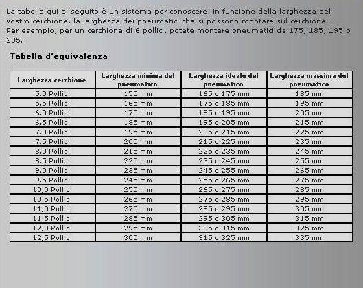

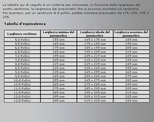

Di seguito la Tabella misure canale cerchio e pneumatico
Metto la tabella con tutte le misure dei cerchi e con tutte le misure di pneumatico minima e massima in larghezza che si può montare.
