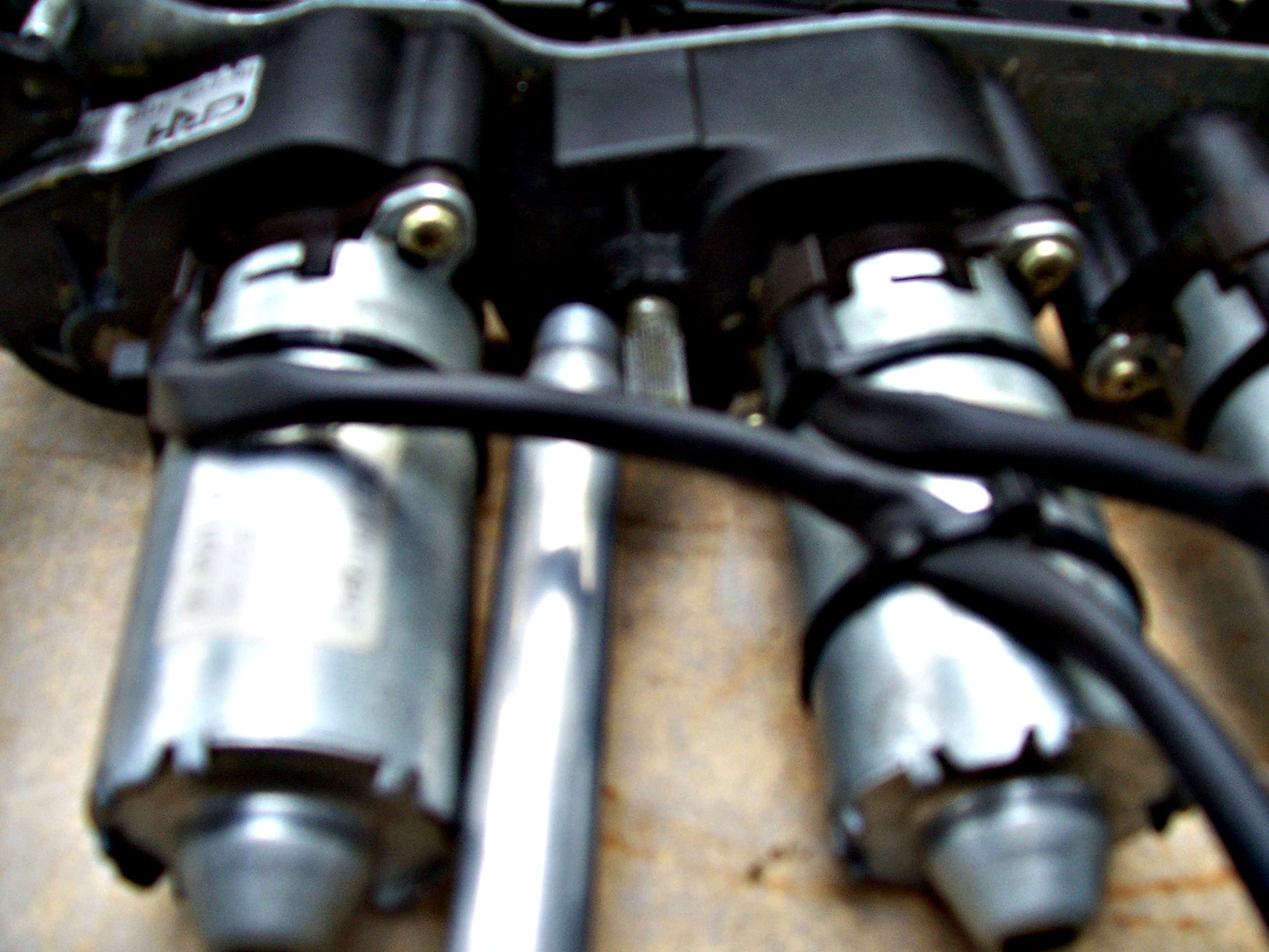

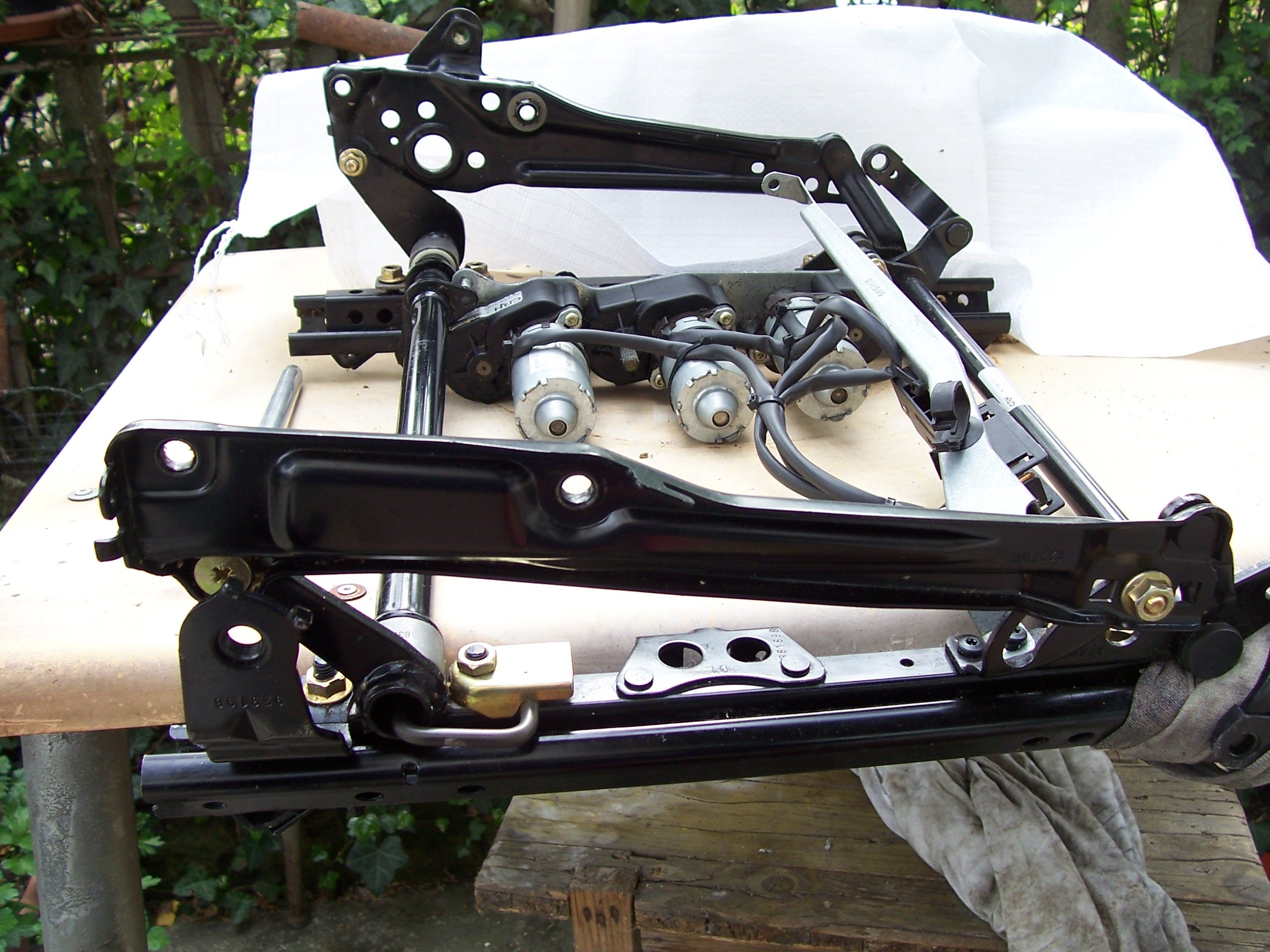

Visto che poco tempo fa ne avevamo parlato posto qualche foto del mio sedile, la seduta che mi era stata cambiata da quei furbacchioni e mi hanno ben fregato, come si può vedere i motori sono ben tre!

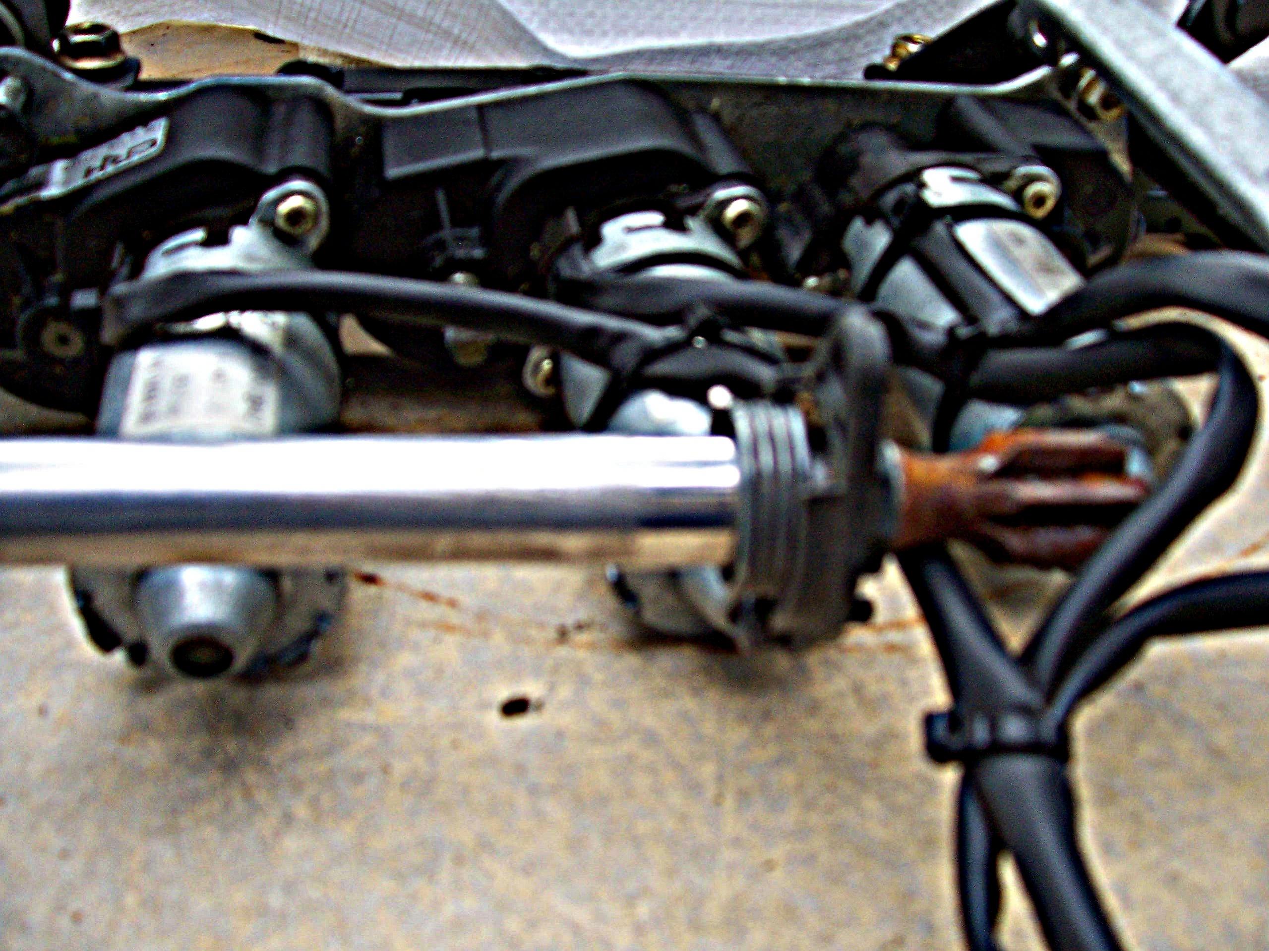

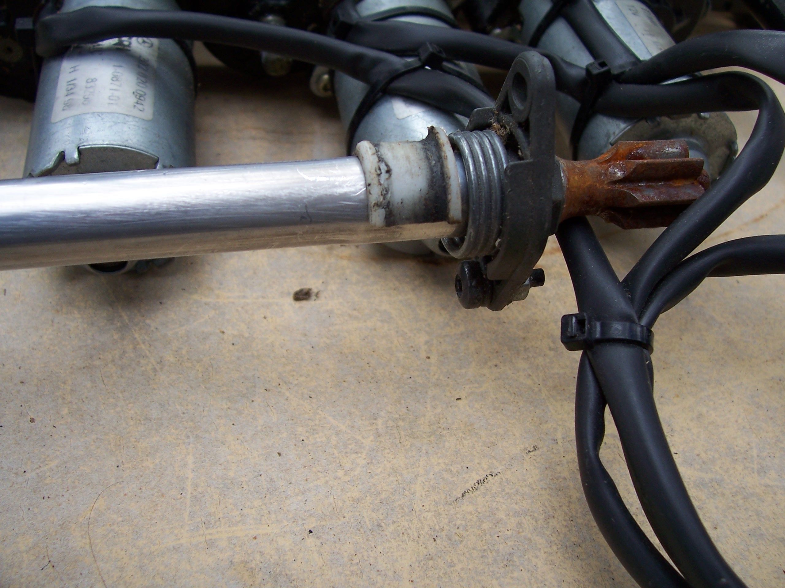

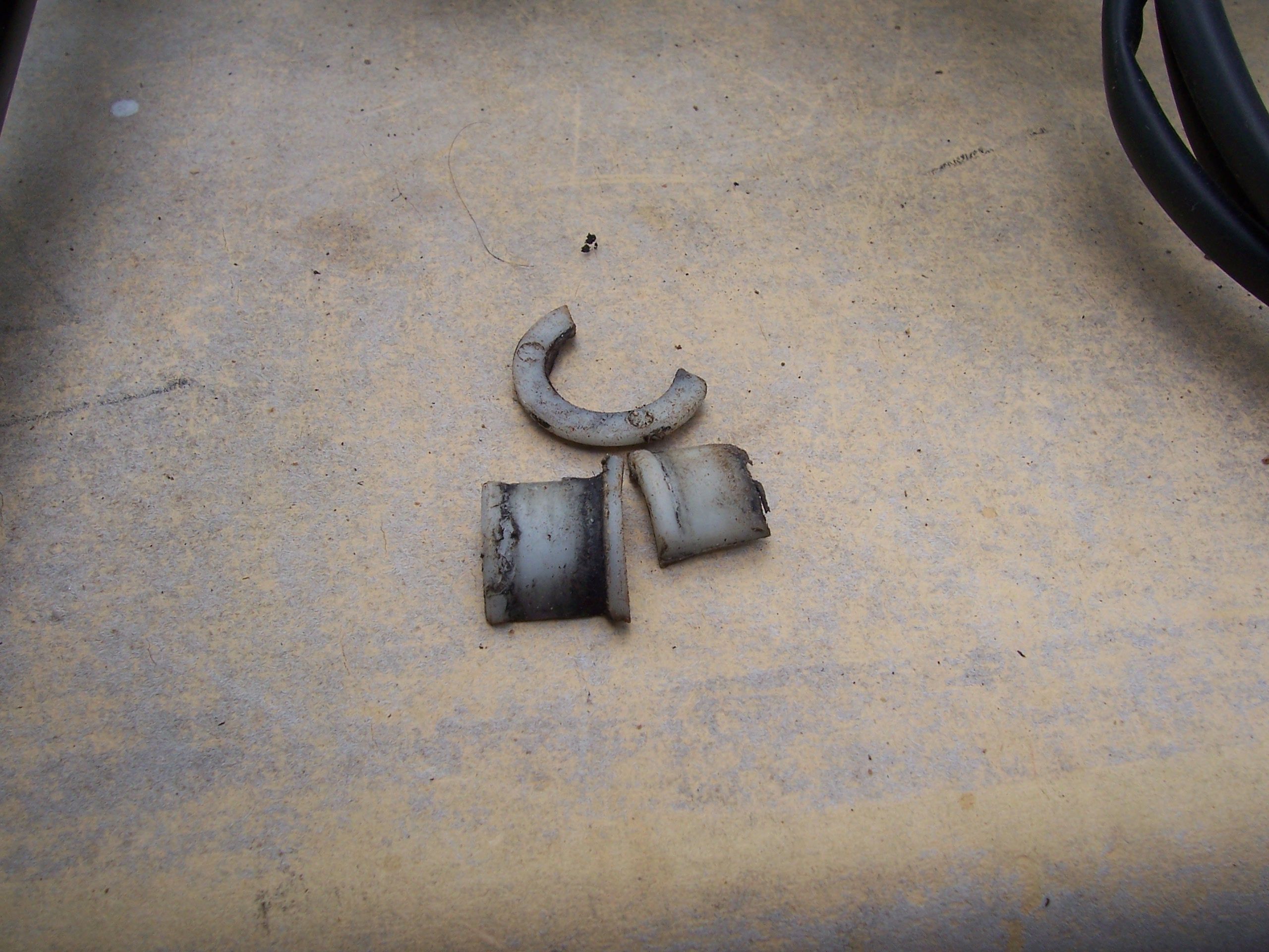

Mi hanno cambiato tutto quell'ambaradan perchè si era rotta solo questa boccola che era posizionata sull'alberino vicino quella molla e faceva un rumore insopportabile.
Nell'ultima foto (la 003) si vede l'alberino vicino il perno appena a destra, andrebbe dentro li, il lato opposto dell'alberino è quello incriminato.

Il pezzo come vedi l'ho tolto (l'alberino), mentre in benz mi avevano detto assolutamente non è possibile smontare nulla. E che la mercedes vende tutto il sedile come in foto. Peccato che si possa smontare tutto, anche i motori sono avvitati, fossero stati rivettati ...
Quello che si è rotto alla fine non so nemmeno quanto fosse essenziale ma sicuro è possibile rifarlo con un tornio e altro materiale anche, posto che vada d'accordo con l'alluminio.

Certo che è stata una bella sfortuna a spaccare quel pezzetto
La sfortuna è che non ho potuto ficcarmi sotto e vedere la situazione con i miei occhi, e fortuna loro, che poi mi sa che era poca voglia di sbattersi tentando di risolvere la situazione magari con più tempo, ma comunque risparmiando io e tenendo loro un cliente in più. Ma a quelli che glie frega, perso uno ne fregano altri tre.
