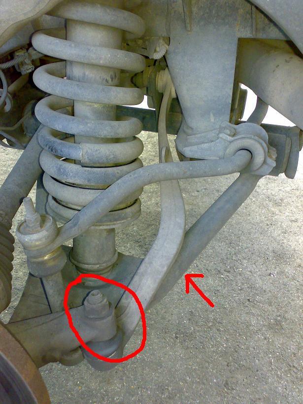

Ora ho un'altro problema....braccetto posteriore sinistro...visibile in foto....sapete cosa devo chiedere al ricambista e quanto potrebbe costarmi????
Praticamente la ruota posteriore ha un paio di millimetri di escursione e si muove come se si stesse per staccare....a 40 all'ora non si sente ma a 140 in autostrada c'e' da spaventarsi!
Oppure c'e' da stringere il bullone evidenziato in foto?

1)--sapete cosa devo chiedere al ricambista e quanto potrebbe costarmi????
2)--Praticamente la ruota posteriore ha un paio di millimetri di escursione e si muove come se si stesse per staccare....a 40 all'ora non si sente ma a 140 in autostrada c'e' da spaventarsi!
3)--Oppure c'e' da stringere il bullone evidenziato in foto?
1)--Io andrei con la foto in mano, lui la trova sullo schema al computer, non dovrebbe costare molto.
2)--Per sentire se il perno del braccetto ha del gioco eccessivo, dovresti staccarlo dal lato dove c'è il bullone, si svita il bullone senza toglierlo tutto, facendo rientrare la vite un pò dentro, poi agisci sul bullone con un estrattore in modo da non rovinare la filettatura, quando il perno si stacca dalla sede, si toglie il bullone e si sfila il perno conico, (controlli lo snodo che si sposti da una parte all'altra senza avere gioco, se senti che ciondola va sostituito).
3)--Non credo, la sede del perno dopo la filettatura è conica, una volta stretta non si allenta grazie al dado(antiallentamento)
Facci sapere, ciao.
