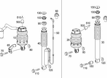

Ciao,
in teoria sono le "molle" ma in realtà sono dei gommoni pieni d'aria.
Se parlano di questi, sono quelli col numero 10 o 20 nell'immagine allegata.
