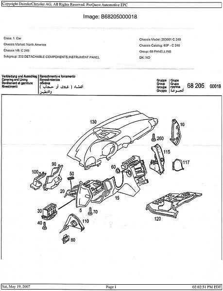

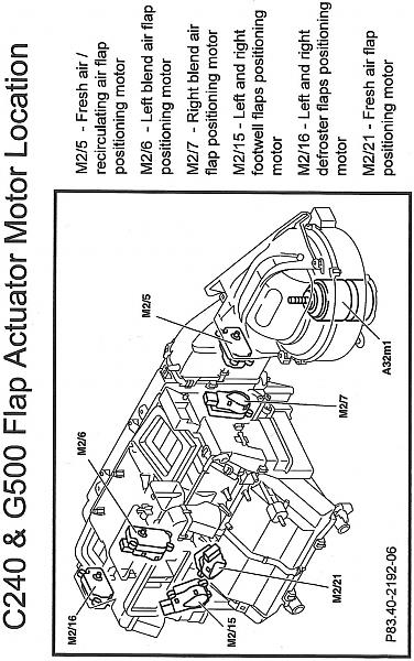

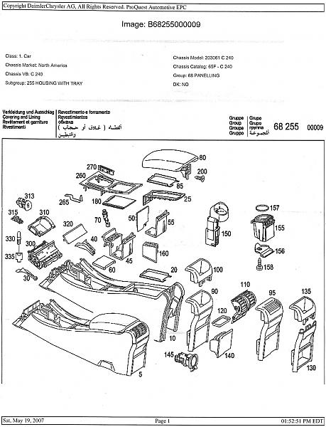

alcune info già postate: come vedrai non è indicato dove sta il servomotore con la tua sigla, magari sul clk è un po diverso, ma è tanto per capire
C240%20Stepper%20Motor%20Location.jpgC240%20Dash%20Breakdown.jpgC240%20Center%20Console%20Breakdown.jpg
