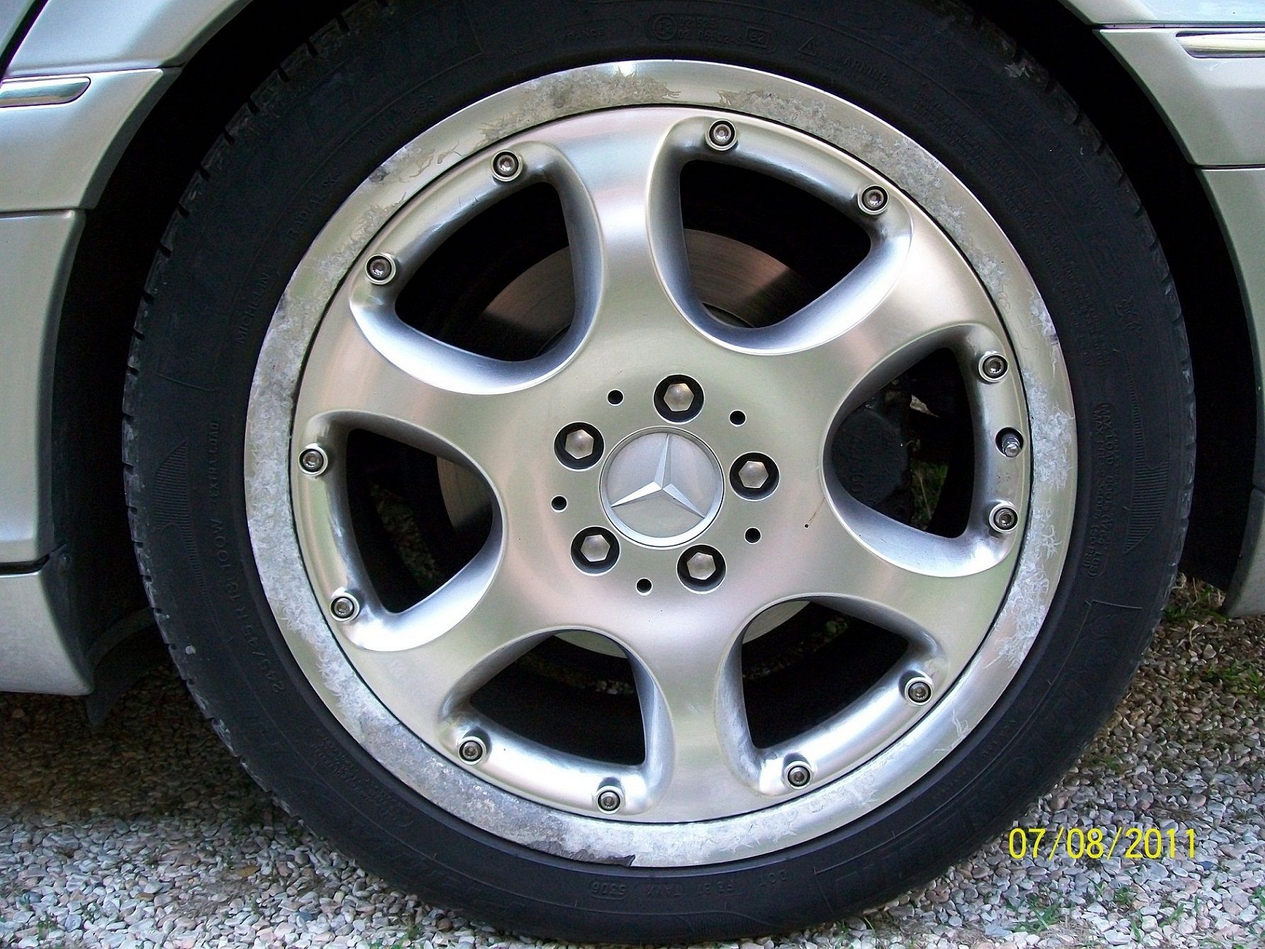

Ecco come si sono ridotti tutti e 4 i cerchi.
Noterete che, stranamente, si sono rovinati (ossidati sotto il lucido) solo nel bordo esterno.
Secondo me è stato qualche gommista "cane" in un cambio gomme, con quei "rampini" di ferro che usano per togliere i copertoni hanno rotto l'isolante lucido e le infiltrazioni hanno fatto il resto..... forse sbaglio.... ma non di molto.
Conoscete un modo (anche "fai da te") per rimediare oppure un riparatore che non mi faccia spendere come comprararli nuovi, come mi ha detto il mio gommista?
Questo è il peggiore, gli altri sono un po' meglio.

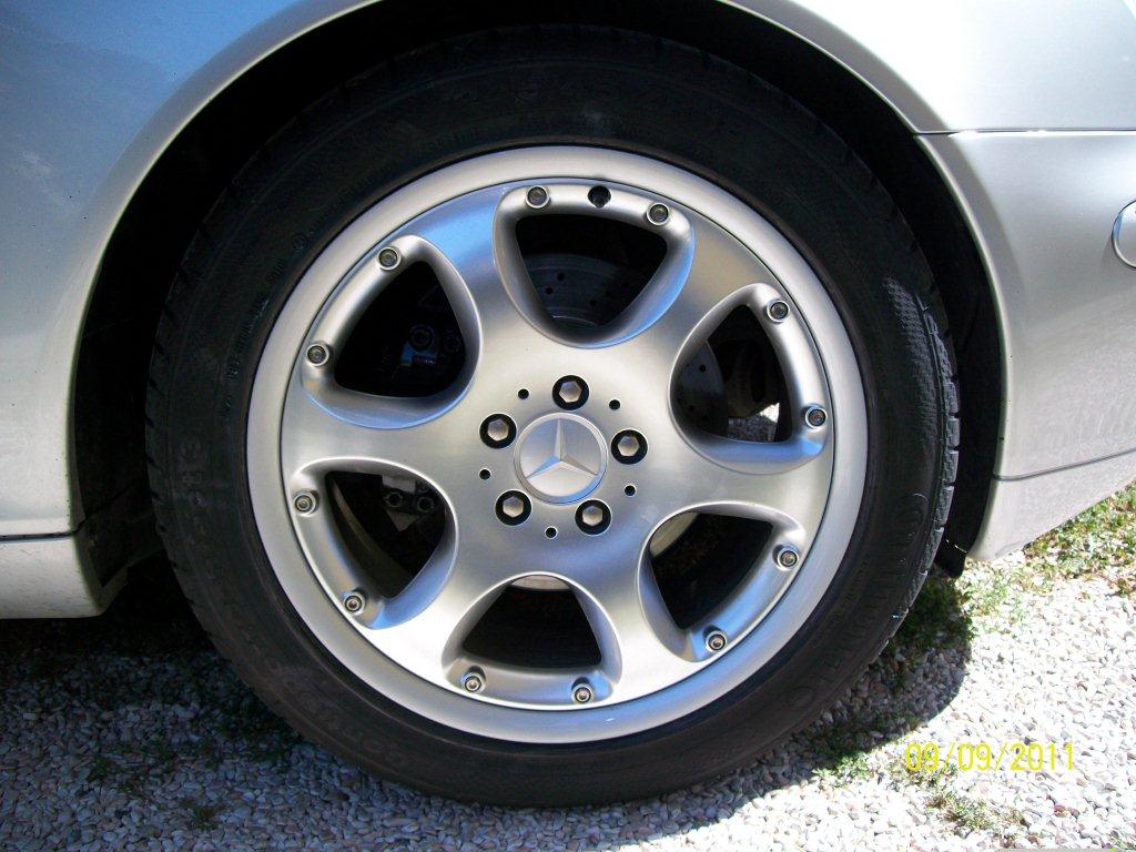

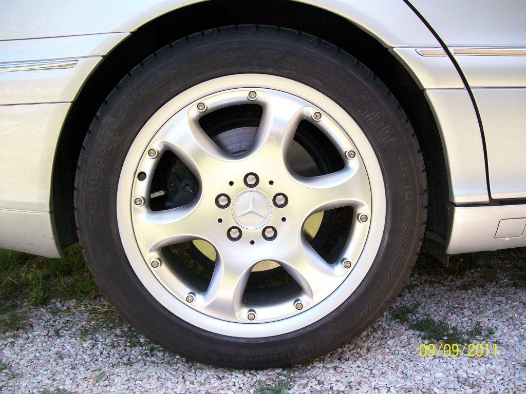

Ed ecco il risultato:
50 euro cadauno, sabbiati, carteggiati, verniciati e protettivo spruzzati in forno.
Non mi sembra male?
Che ne dite?
saluti
