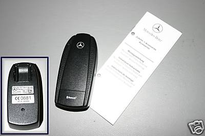

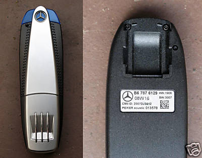

Ciao a tutti,
finalmente venerdì l'ho presa :)))
320 (naturalmente classe E) SW advantgarde.
Quando me la consegnano poi posto anche le foto.
Ora cominciano i dubbi.
Ho visto sul contratto che ha "Predisposizione GSM Handy con interfaccia UHI"
e quando sono andato a provarla ho fatto la connessione con il bluetooth del mio Nokia N73 che è stato riconosciuto dal comand.
Per poter usare il telefono e perché appaia la rubrica e il nome del chiamante a schermo cosa devo eventualmente aggiungere?
Qualcuno in altri post suggeriva di acquistare s enon erro questo modulo
- Bluetooth Cradle Modul ECE B 67875877- che sarebbe quello tutto nero, altri parlavano invece di questo
Telefonmodul mit Bluetooth 386/388.
Qualcuno mi da una dritta?
Grazie
Francesco

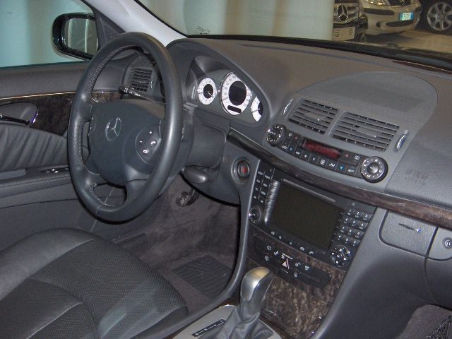

ciao, la tua E è una my09? con comand new telematic? se è il new non ha bisogno alcuno di basette.....
fammi sapere con precisione, per capire se il comand è new generation, basta vedere se sopra la fessura del dvd ce n'è unlatra per le sd card.
ciao Mick
Non credo, ti allego fotina dell'interno, ma non mi sembra di ricordare il discorso dell'SD...
Mi ricordo invece che il venditore ha accennato che posso vedere anche i DVD
Francesco
ps. l'auto è stata immatricolata a fine ottobre 2004

quindi hai la versione del comand che avrebbe dovuto avere la mia...e quindi mi sa che lo dovresti avere nel bracciolo...
devi comprare la basetta bluetooth per utilizzare il vivavoce, quelo che tu hai usato è solo la funzione del comad per connettere un auricolare...
ciao Mick

Devo usare la basetta nera o quella grigia e blu?
E soprattutto, poi mi verrà caricata la rubrica sul comand e vedrò apparire il nome del chiamante etc?, insomma i dati della telefonata sullo schermo?

dovrebbe essere cosi,anche io ho il nokia 6310i e quando lo collegavo,oltre a caricarsi,di esce l'elenco dei nomi della rubrica,e mi sa anche dei messaggi...:)
