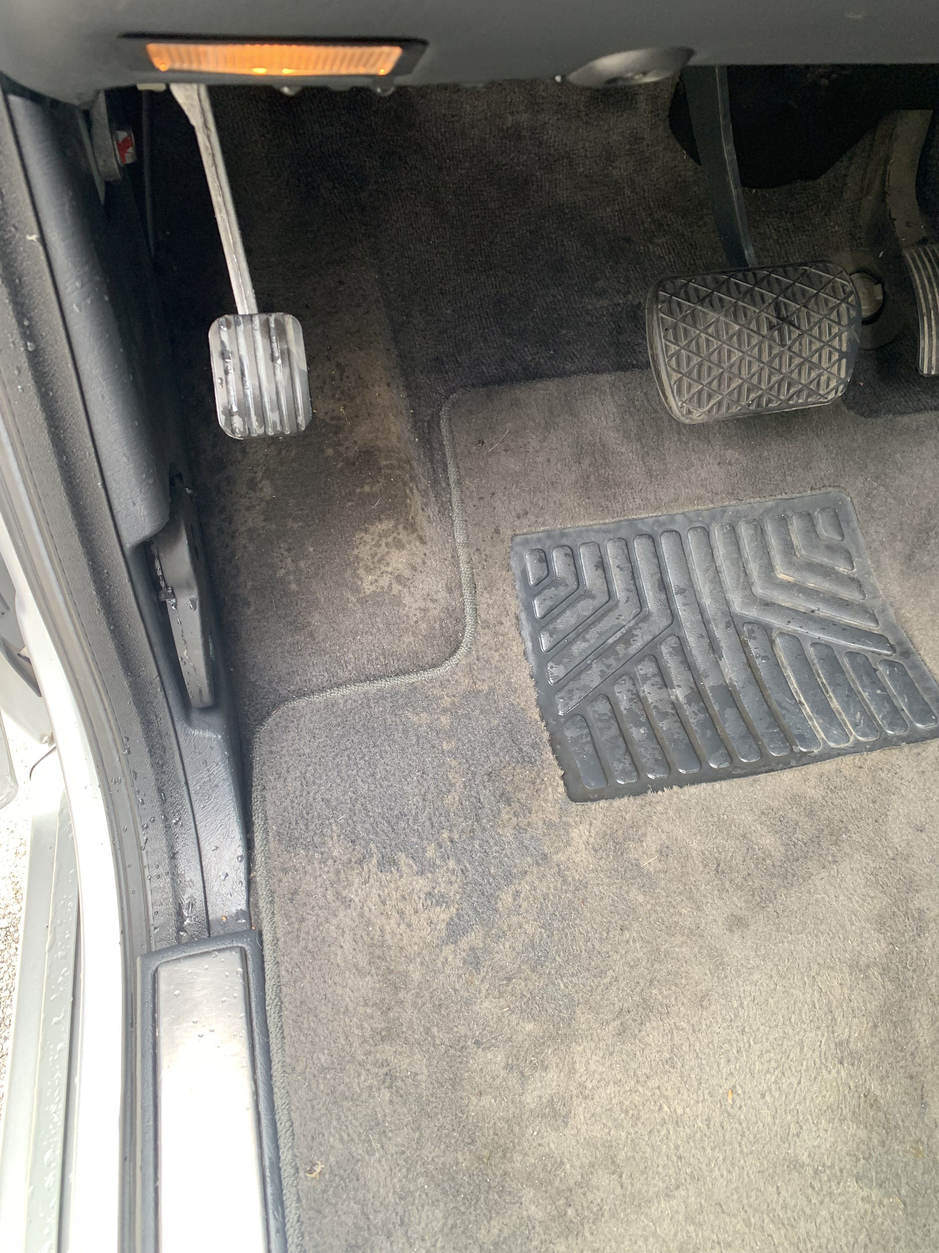

...credo proprio di si... entrava acqua su entrambi i tappetini, guida e passeggero, ho fatto un lavoro sulla guarnizione del parabrezza (dove era evidentemente rotta)ed ora sono certo che l'acqua da li non può passare... infatti dopo un accurato bagnetto ho notato che dalla parte del guidatore non entra più acqua (almeno sembra) mentre dalla parte del passeggero ancora entra... o meglio... si impregna la moquette quindi non entra sgocciolando ma trafilando... di conseguenza sto cercando di raggiungere i vari scoli per ripulirli tutti e controllare...

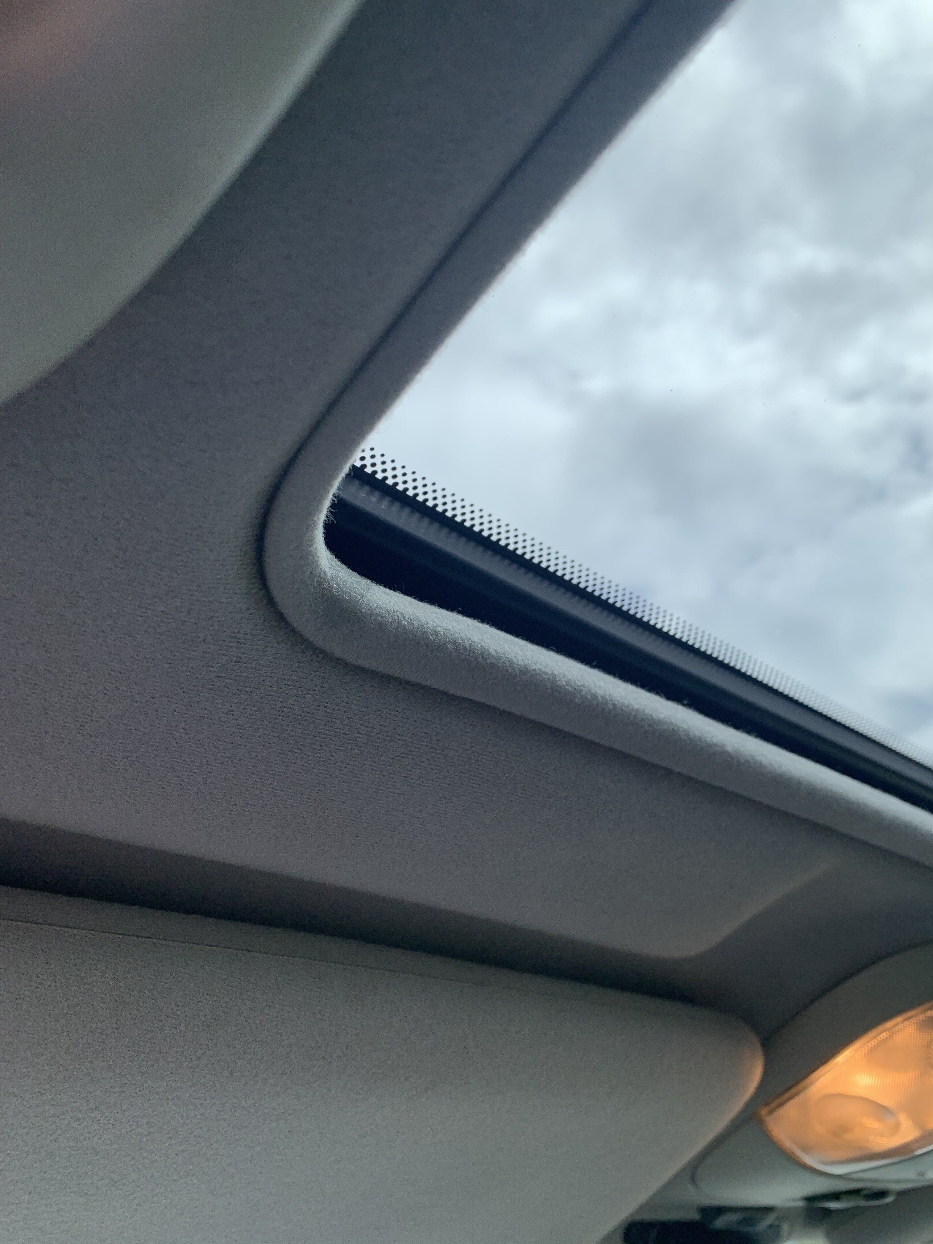

Buongiorno sono nuovo e ho comprato da qualche mese una ml 270 cdi automatica del 2002, avevo piccole infiltrazioni d'acqua al lato passeggero ho ripulito gli scarichi laterali e sembrava tutto ok adesso invece la macchina e diventata un colabrodo mi entra acqua dappertutto da entrambi i lati e ieri anche dalle luci di cortesia sia davanti che dietro, ho il tettuccio apribile, ho dovuto coprirà con un telo dato che non accenna a smettere di piovere, qualche suggerimento per rimetterla in sesto.
Comincia a vedere se sono otturati i tubi di scolo del tettuccio apribile , devi provare a sturarli con fil di ferro o meglio con quei fili guida in plastica per elettricisti, si usano per tirare i fili all'interno dei muri e sono piuttosto rigidi e nel contempo flessibili.

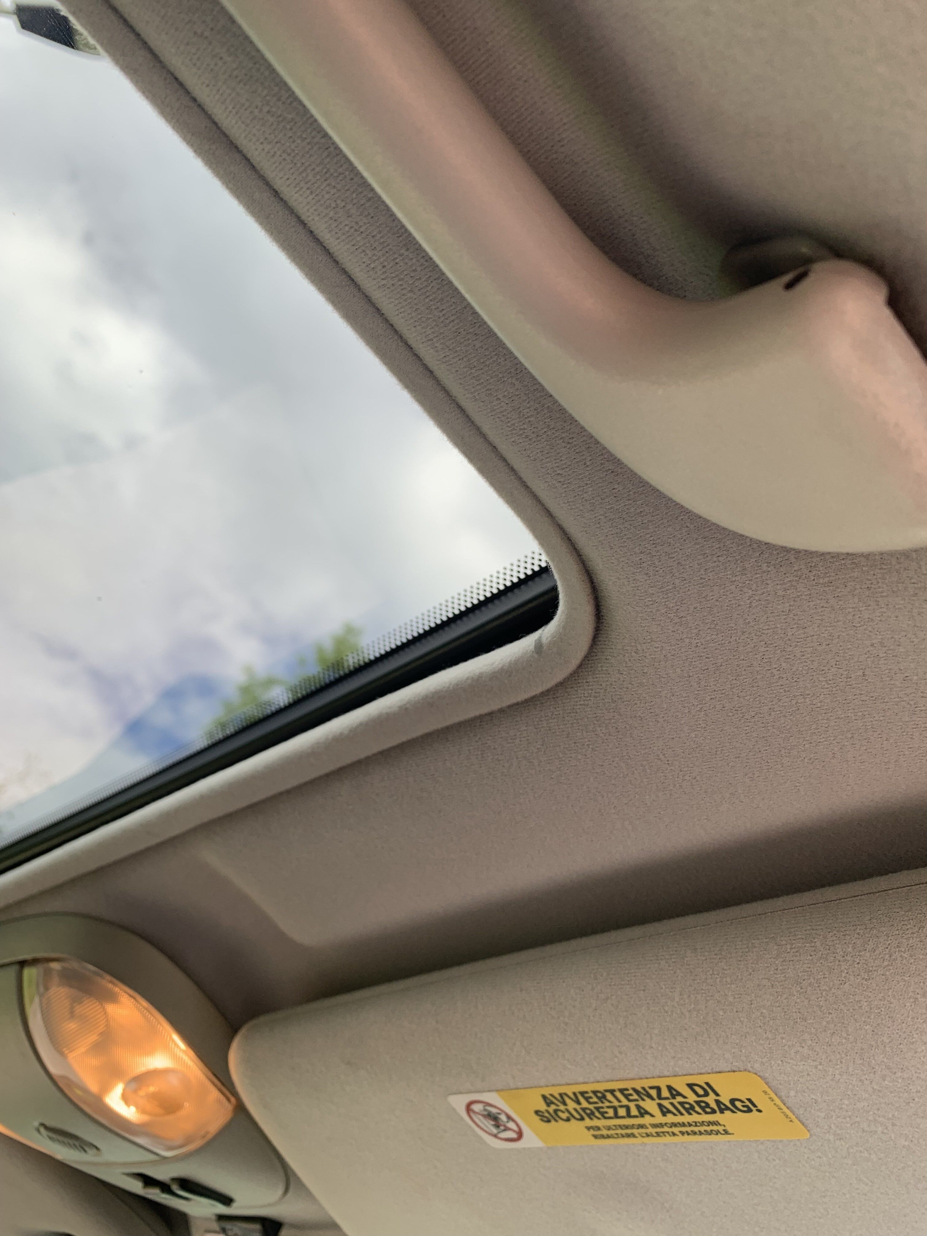

Ciao a tutti, io ero in autolavaggio (macchina appena presa e targata 2004) e mi sono fatto il bagno… sapete darmi qualche info o suggerimento? Ho pulito i canali di scolo davanti del tettuccio, ne ha di posteriori? Per quanto riguarda invece la sostituzione della guarnizione, sapete darmi qualche suggerimento? Ultima domanda… per “registrare” il moncone ti do chiusura del vetro del tetto come si fa? Grazie a chi mi risponderà
