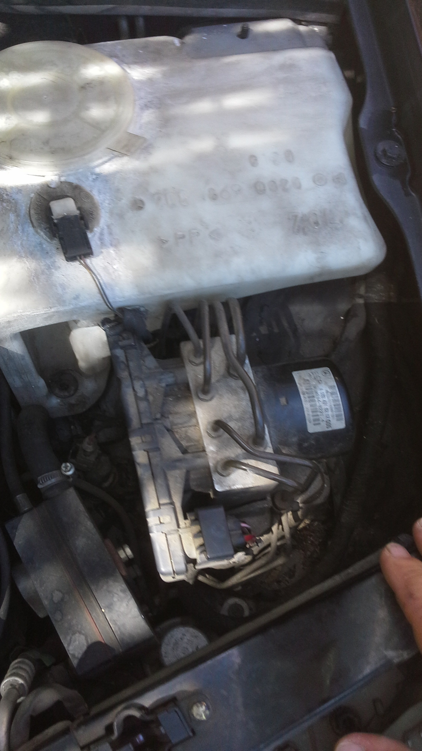

Grazie , provero prima cerco il numero sulla centralina , oops dove la centralina? Qualcuno ha una foto da girare , ora do un occhiata su google immagini comunque grazie
Nel motore dove escono i tubi che vanno ai freni c'è una centralina (anche sulla tua dovrebbe essere davanti a sx) con scritto abs-Esp
  • Mi piace
Reazioni: steward
Difianco ce un cilindro con etichetta con scritto esp , immagino sia la bobina della pompetta che viene comandata dalla centralina , quindi la centralina li difianco fa da esp / abs
Sì è quella; comunque meccanici generici esperti (ovvero non quelli che per sicurezza montano solo pezzi inscatolati) so che in alcuni casi riescono col supporto di alcuni centri (per esempio Bosch o Magneti Marelli) ad ottenere delle centraline revisionate con garanzia; altrimenti c'è sempre la possibilità della provenienza dal demolitore, ma la cifra dev'essere ben sotto il 50% del nuovo, senza garanzia sui componenti della sicurezza meglio andare coi piedi di piombo.
