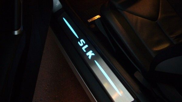

con un po' di ritardo ecco una foto dei battitacco .....
    19.1 KB · Visualizzazioni: 516
Belle anche se non mi fanno impazzire.Sara'che la scritta originale la trovo gia' bellissima...
