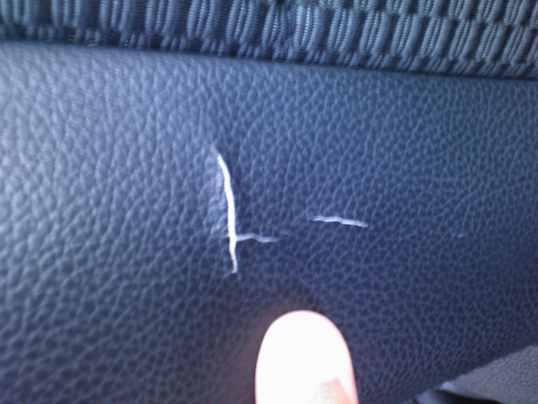

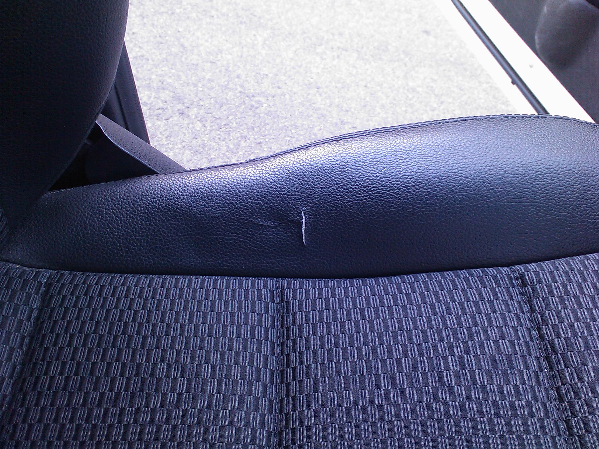

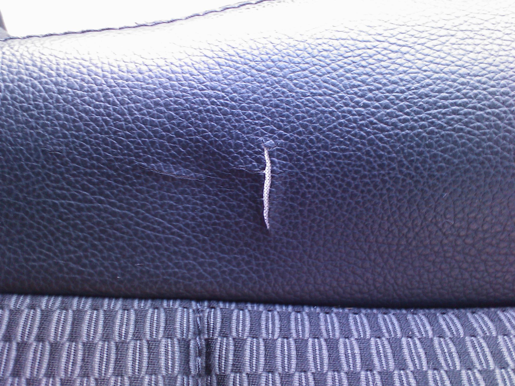

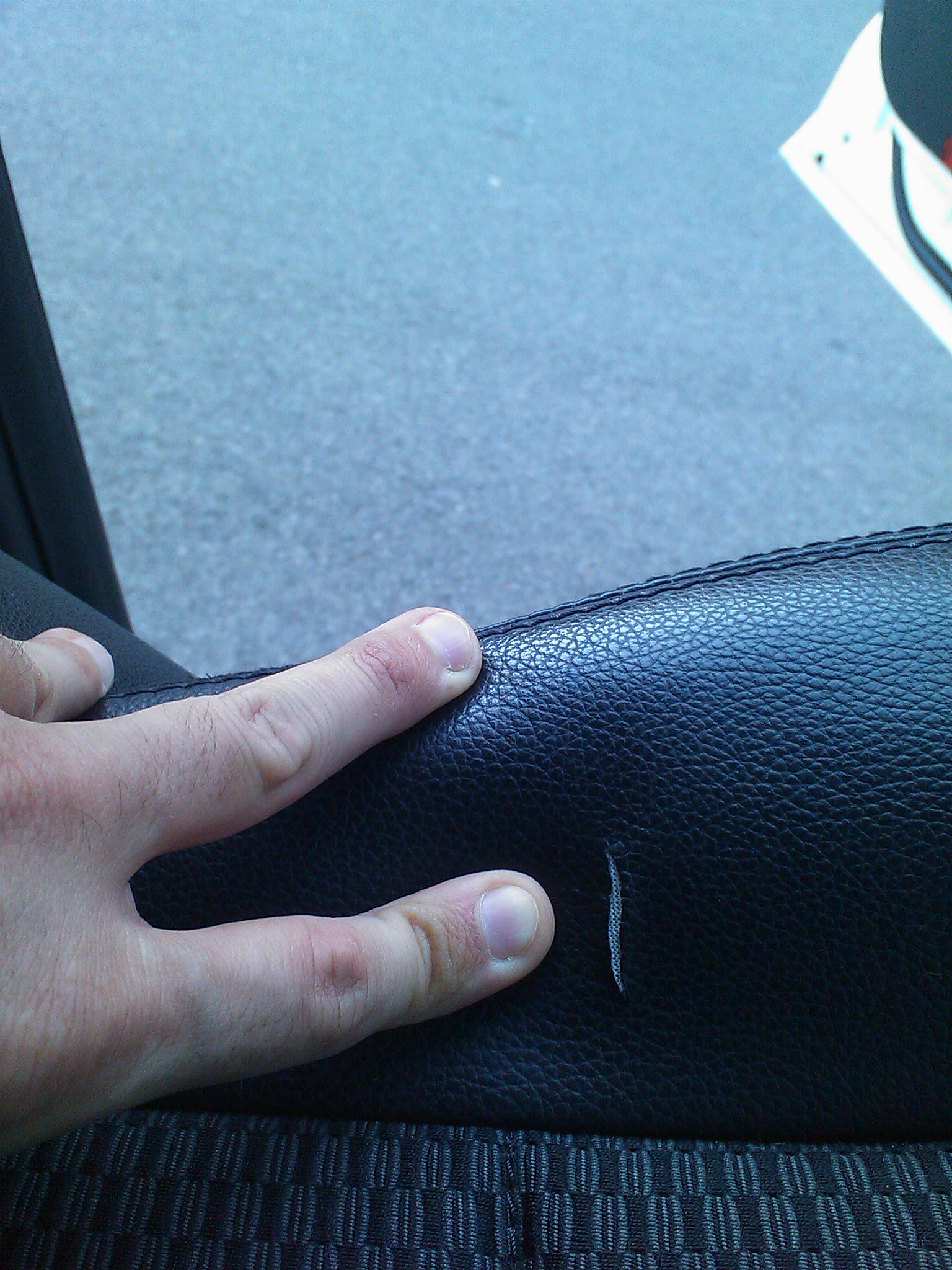

piaghe e/o crepe sedile pelle
pare che il problema delle piaghe e/o crepe sia molto diffuso sul sedile lato guida e che sicuramente vanno ad allargarsi...potete gentilmente indicarmi la concessionaria MB che ha passato tutto in garanzia o un qualunque altro utile riferimento per evitare e/o prevenire il peggio?? ?...premetto che la mia w245 è ancora in garanzia e voglio convincere la concessionaria MB di Taranto ad effettuare la sostituzione del rivestimento.
grazie a chiunque saprà fornirmi di questi preziosi suggerimenti!
ah dimenticavo: l'intervento in garanzia comporta qualche costo per manodopera o altro?!?
grazieeeeeeeeeee
I tappezzieri per auto usano speciali resine che ricostruiscono le smagliature della pelle. Per quanto riguarda la tua auto, devi farla vedere ad una concessionaria MB (o più di una) in quanto non è un guasto meccanico-elettronico o similare ed ogni danno è differente (e stessa cosa come potrebbe venire interpretato dal personale della concessionaria, oppure da un ispettore MB). Se è un lavoro in garanzia, non ci sono costi, ad ogni modo se sei vicino alla scadenza della garanzia, una lettera raccomandata che evidenzia il difetto, può aiutarti nel caso scadesse senza aver prima risolto il problema.

Non credo possano pensare in malafede che le hai rovinate tu magari caricando qualcosa ,perche' il resto e' perfetto
quindi prova a chiedere , probabilmente se trovi un capo officina con un po di sale in zucca ti riconosce il difetto
scusa Bontà Pugliese
è un problema della eco-pelle che hanno usato per gli interni (e delle pelli sintetiche in generale): dalle foto, si intravvede nello strappo del sedile un tessuto retinato sottostante alla pelle strappata...quel tipo di tessuto lo trovi sempre sotto le pelli sintetiche e la cosa è tendenzialmente riconducibile al loro scarso spessore, quindi gli si incolla un tessuto retinato - appunto - per aumentarne la resistenza...;
le pelli naturali dei sedili hanno spessori che possono anche raggiungere il millimetro ed è difficile che si lesionino in quel modo...probabilmente, per via delle sollecitazioni date dal peso durante l'uso, è successo che lo strato di eco-pelle si sia staccato dal tessuto sottostante e si sia strappato e crepato autonomamente, mentre il tessuto appare intatto...
è probabile che dove la eco-pelle appare crepata in superficie - ma non ancora strappata - vi siano altri punti di scollamento tra eco-pelle e tessuto e tra un pò si verificheranno strappi anche lì...;
Comunque sia, anche a me il danno sembra da riparare con la garanzia, si vede che le crepe sono dovute a cedimento del materiale...certo che la MB non doveva usare la eco-pelle per quel particolare del sedile, che è notoriamente molto sollecitato e tende a usurarsi prima di tutto il resto della seduta.
Facci sapere.
