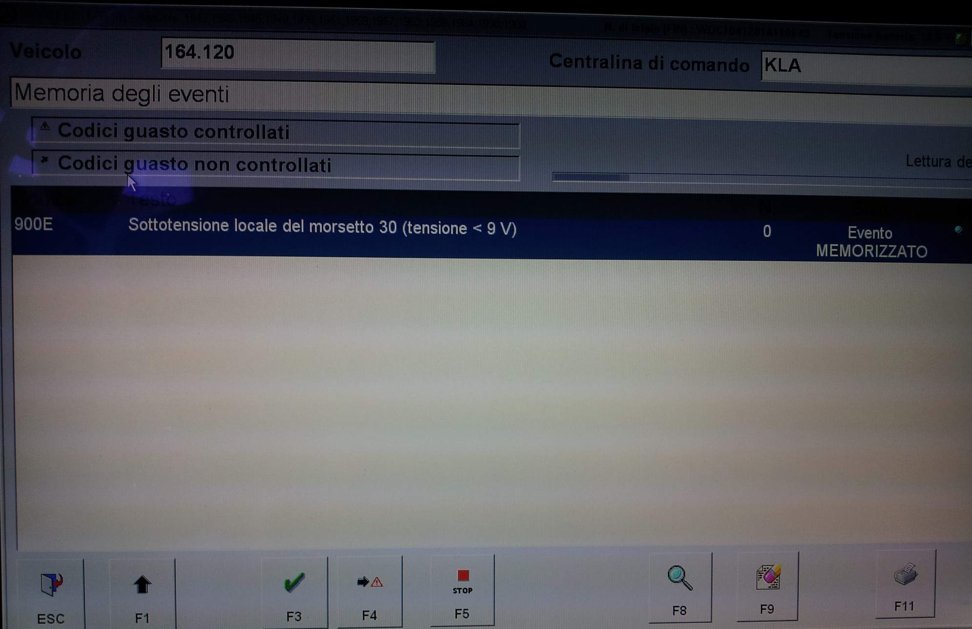

il diagnostico Mercedes ha riscontra un errore memorizzato (foto in allegato):
900E Sottotensione locale del morsetto 30 (tensione <9V).

allora,il morsetto 30 dei relais è il positivo in ingresso,quindi se ti dice che la tensione è inferiore a 9 V è sufficiente prendere un tester e correre dietro al cablaggio e vedere dove la tensione cade,magari prima di quel relais c'è un pressostato o il connettore in uscita dalla centralina che è ossidato,la prima cosa da fare è controllare la tensione della batteria mentre il clima non va e a motore acceso e vedere se è superiore ai 13,5 V...
ma dubito che si tratti della batteria,avresti ben altri problemi se la tua tensione fosse inferiore a 9V....poi dici che dopo un quarto d'ora il clima comincia a raffreddare....quindi escluderei a priori la batteria,dopo un minuto in moto la tensione deve essere già risalita....
dovresti anche controllare se il compressore comprime mentre l'aria esce ancora calda,in questo caso il problema proviene da una valvola a 2 vie che è montata sui tubi del riscaldamento che apre e chiude a seconda della necessità di miscelare la fredda con un po' di calda...
magari quel relais è proprio quello della bivalvola....
fatti dire dove si trova e che cosa alimenta così ne sappiamo di più....
però non la vedo una cosa molto grave,secondo me è un po' di ossido su qualche contatto....
beh al limite si può sempre portare un positivo diretto a quel relais al morsetto 30 e risolvi,tanto che fa passare o no la corrente è l'eccitazione dei morsetti 86 e 85....

Della batteria dubito anche io. Ho fatto un check e, dopo 2 giorni di fermo, leggo 12,1V e a motore acceso 13,6. Quel giorno il condizionatore non ha avuto problemi.
Resta aperta la questione dei rubinetti che, a più di una persona hanno creato problemi. Sapessi con certezza dove sono farei un controllo (magari dietro il vano portaoggetti?!).
La possibilità che sia ossidato il contatto dello stesso morsetto che mi hai postato rimane? Dove lo trovo, scatola fusibili?
