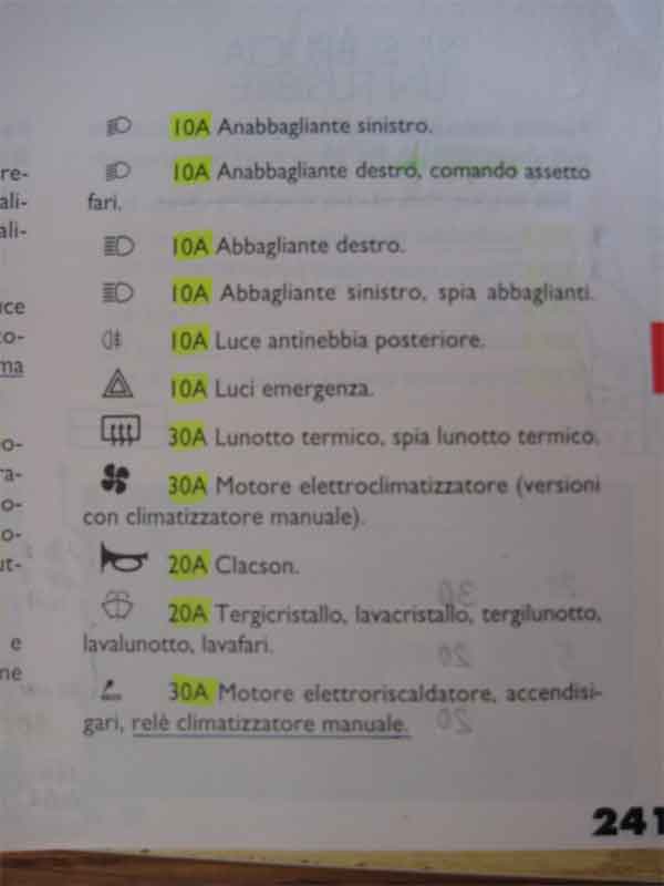

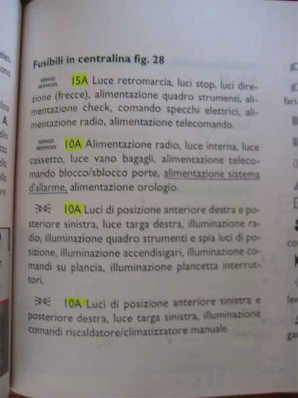

Cè da qualche parte, in qualche scatola portafusibili, uno schema come questo di altra macchina ?
    18.8 KB · Visualizzazioni: 741
    15 KB · Visualizzazioni: 721
Trovato nel manuale, mi era sfuggito:azz:, c'è uno schema dentro alla scatola portafusibili principale della plancia, domani l'apro e verifico.:ahsisi:

ho scoperto ieri che è un problema sul filo di alimentazione. Muovendoli si accende
Vedi, solo il descrivere il problema sul forum ti ha fatto quasi risolvere il problema:asd:...perchè poi uno ci pensa....va a guardare meglio e zac!:)
tutto risolto un fusibile komune all'accendi sigari ke in effetti nn funzionava neanke....se nn rikordo male il 47....
