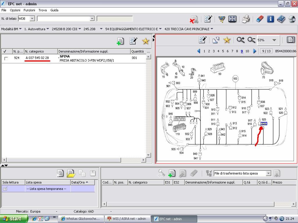

Se riesco provo a vedere su epc se c'è qualcosa
allora ho guardato su epc.
Il cavo è nel pannello sx come mostrato dalla figura che ho preso dal programma. Sono tre fili 12v massa e luce
il codice della presa è quello che vedi ma non so se il fascio è già presente sulla tua auto
