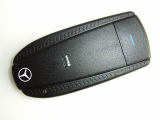

images.jpegHFP2.jpgCiao djlight.
Una foto della basetta ancora non l'ho fatta ma credo di capire dove sta il malinteso.
Probabilmente tu per basetta intendi il modulo BT. Lì si che c'é un tasto da premere, che fra l'altro é una stella Mercedes. Quello naturalmente lo premevo (per 2-3 secondi) poi iniziavano a lampeggiare velocemente i due led blu,ecc..
Io per basetta intendevo la presa dove si aggancia il modulo. Dopo la tua domanda ho controllato e anche lì c'è un tastino ma serve solo a sganciare il modulo.
Ad ogni modo. Sono stato alla Mercedes ed anche il loro "Guru" per i sistemi multimedia non è riuscito a collegare i due dispositivi
(mi son sentito un po' meno scemo!)
Soluzione: abbiamo sostituito il modulo e provato con altri due....stesso esito poi (dopo 20 minuti di tentativi) abbiamo provato con 'altro modulo, quello nero più piccolo che non ha la slot per la scheda sim...infatti sim..salibim! In pochi secondi la macchina ha visto il telefono ed il telefono ha visto la macchina (MB Phone System) ed è stato amore a prima vista. Da allora non si sono più lasciati.
Tutto funziona a meraviglia. Appena mi avvicino alla macchina i due si connettono con ottima qualità di ricezione e trasmissione. La rubrica si sintonizza in tempi ragionevoli per cui tutto bene quel che..
Spiegazioni della Mercedes: nessuna. Non si spiegano come mai con l'altro l'altro modulo la cosa non funzionava. Stando ai dati il sistema (macchina-modulo-telefono) era tutto compatibile. Consiglio a chi avesse lo stesso problema di adottare la stessa soluzione. Tra l'altro non avevo motivo di inserire la carta sim nel modulo. È vero che il primo era più bello da vedere ma tanto se ne sta sempre chiuso nel bracciolo per cui...
C'era una differenza di costi tra i due apparecchi che abbiamo regolato.
allego due immagini: il primo é quello che non funzionava, quello nero va a meraviglia.
Saluti.
