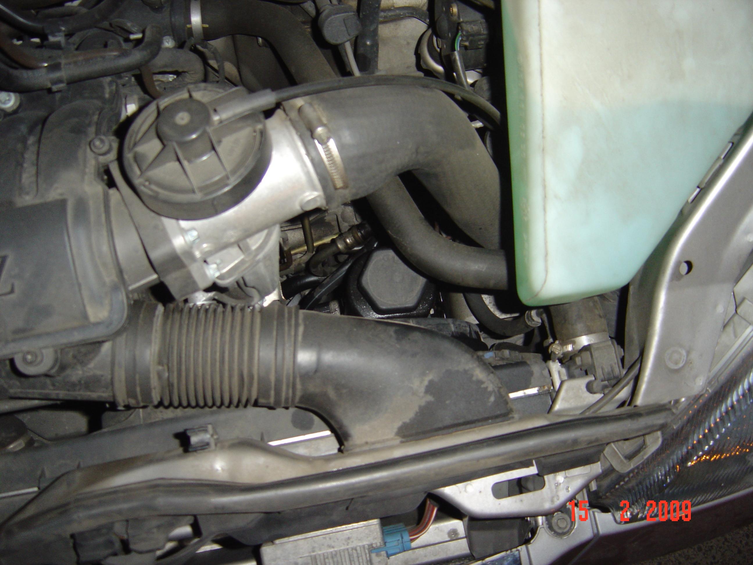

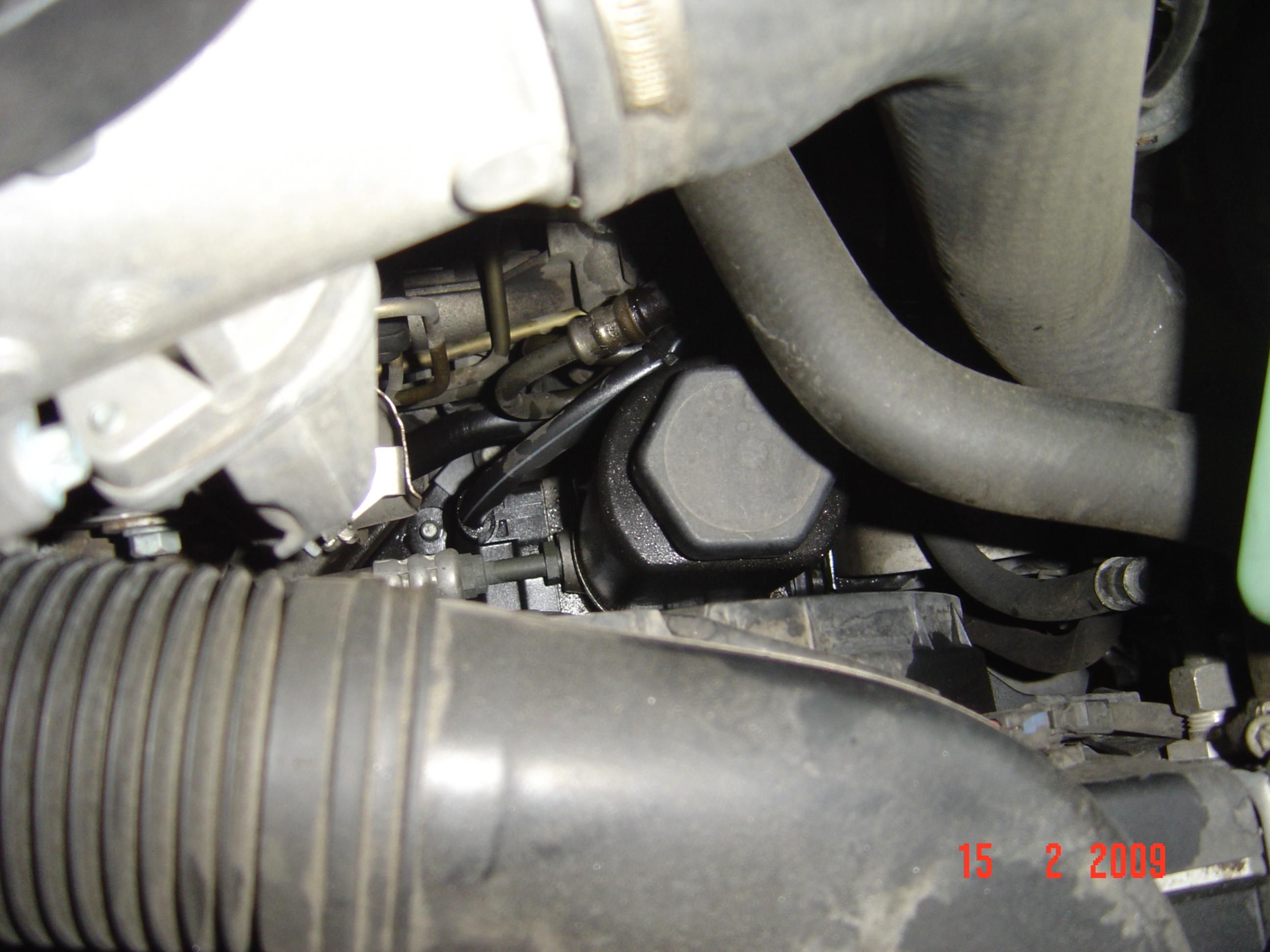

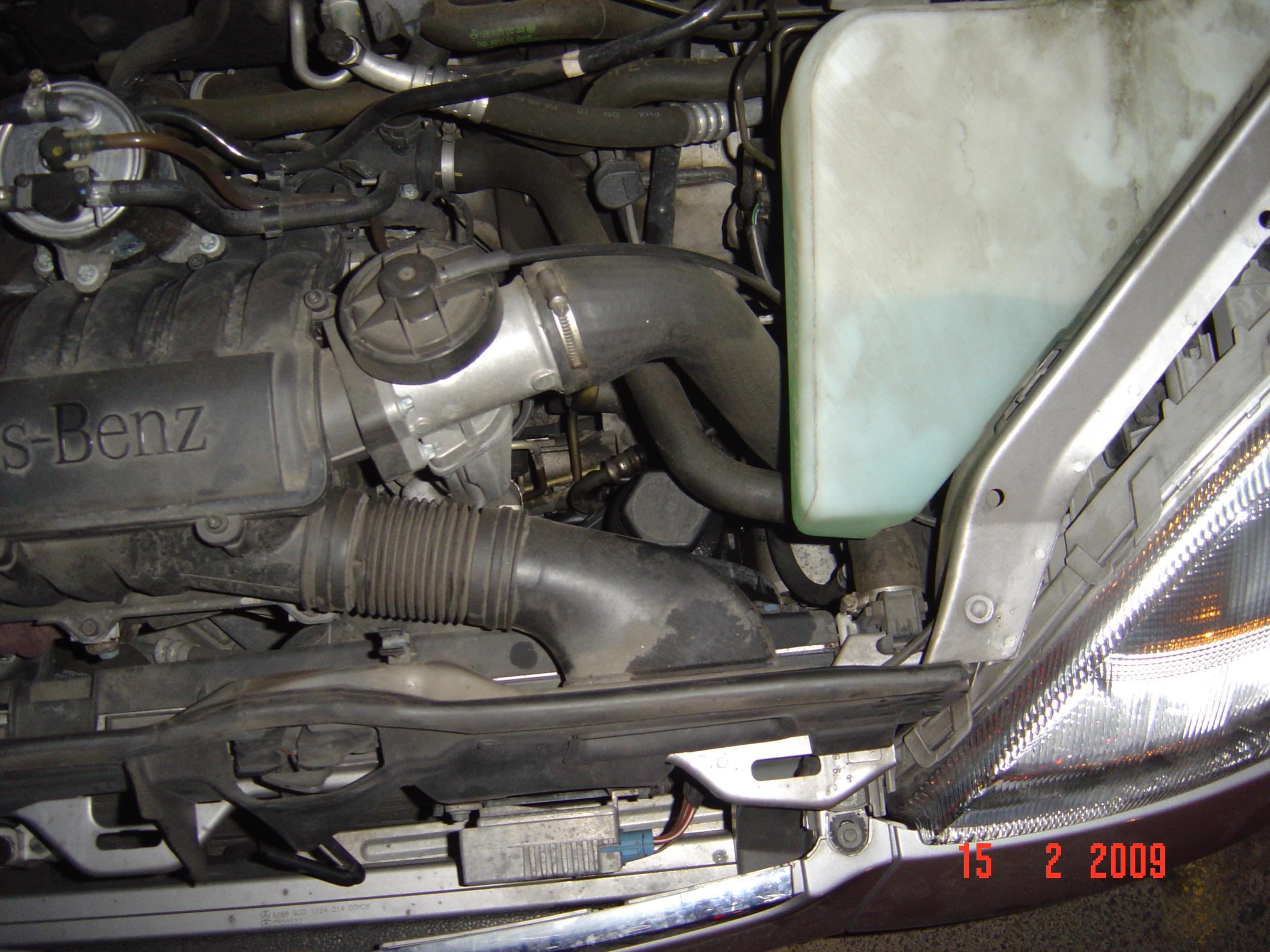

se riesci a farci una foto del punto dove hai messo l'acqua possiamo darti una mano.
Grazie tantissime dell'interessamento!
Come si può vedere nelle foto, si tratta del tappo nero che si trova sulla sinistra del contenitore del liquido del tergicristallo.
Più precisamente è il tappo che sta tra i 3 manicotti che vanno alla testata del motore diesel.

Non vorrei sbagliare, ma mi sa che è il serbatoio dell'olio dell'idroguida o servosterzo.
Se è così lo fai vuotare e metti l'olio nuovo.

Non dovrebbe fare guai. Anche se ne hai messa poca, purtroppo è più pesante dell'olio e va a fondo.
Comunque falla vedere quando puoi.
Si penso anche io che sia l'idroguida, anche da come ha spiegato il tappo con l'astina....non so se la A ha il servo elettroidraulico, però se ne hai messo un goccio credo non faccia danni, comunque non andrei in giro tranquillo io;)
