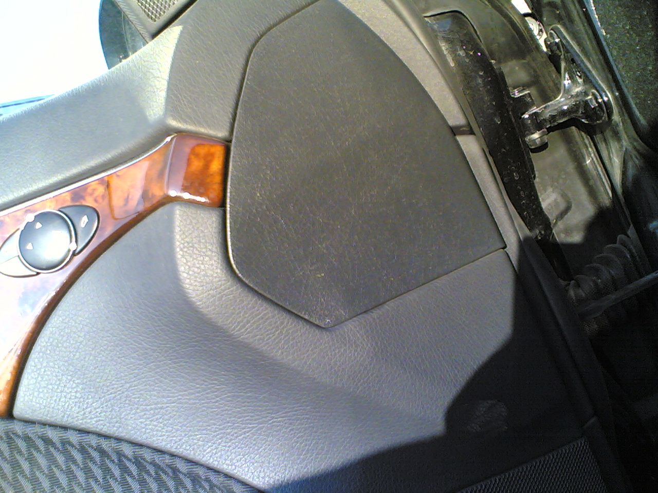

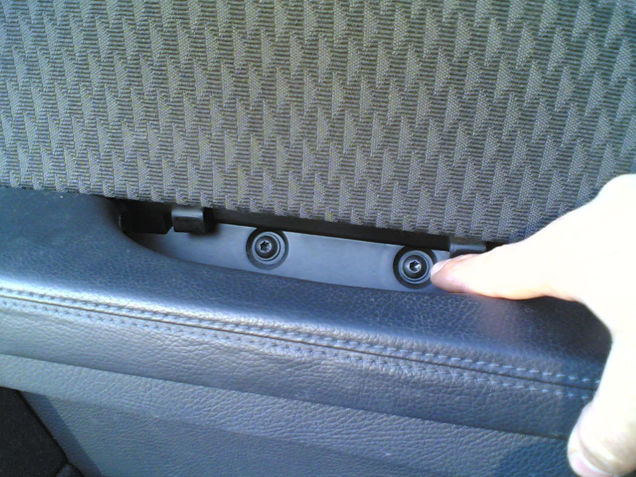

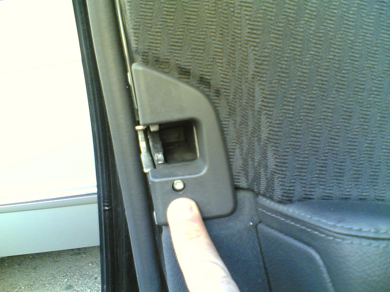

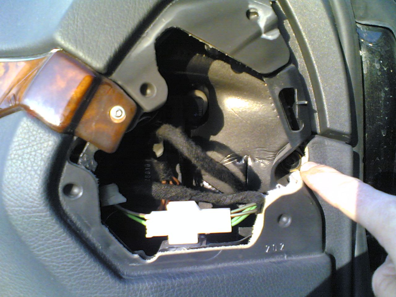

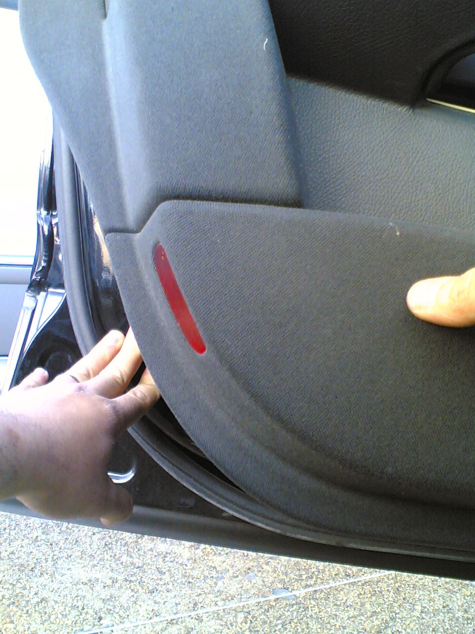

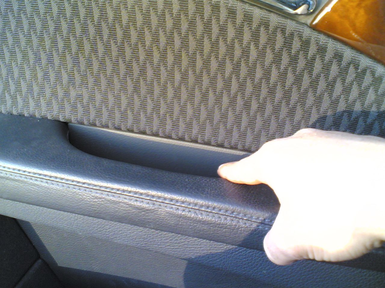

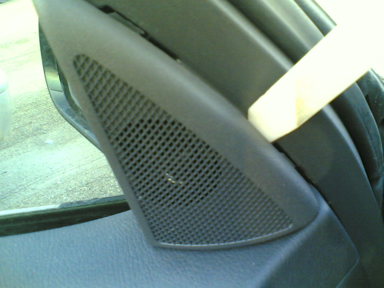

ragazzi vi posto delle foto per chi deve smontare un pannello della mitica classe E...
vi serviranno due torx una da 15 e una da 30 e una leva in plastica.
1:fate leva sulla tweeter per levarlo e staccate lo spinotto dietro.
2:fare leva tra il coperchio e il pannello facendo sempre con molta cautela.
3:svitare con torx da 30.
4:fare leva però dalla parte inferiore del coperchio.
5:svitare con torx da 30.:wink:

6:torx da 15...
7:mettete una mano sulla portiera e con l'altra tirare il pannello verso di voi.fatelo con cautela e non strappate ferocemente perchè dietro vi sono due spinotti da staccare.una volta tirato si staccheranno i bottoni e dovrete spingere in su.staccate gli spinotti e il gioco è fatto!!!
mi raccomando che ci sia una temperatura ambiente se no rischiate di spaccare il pannello!!!ciao!!!:hail::hail:
