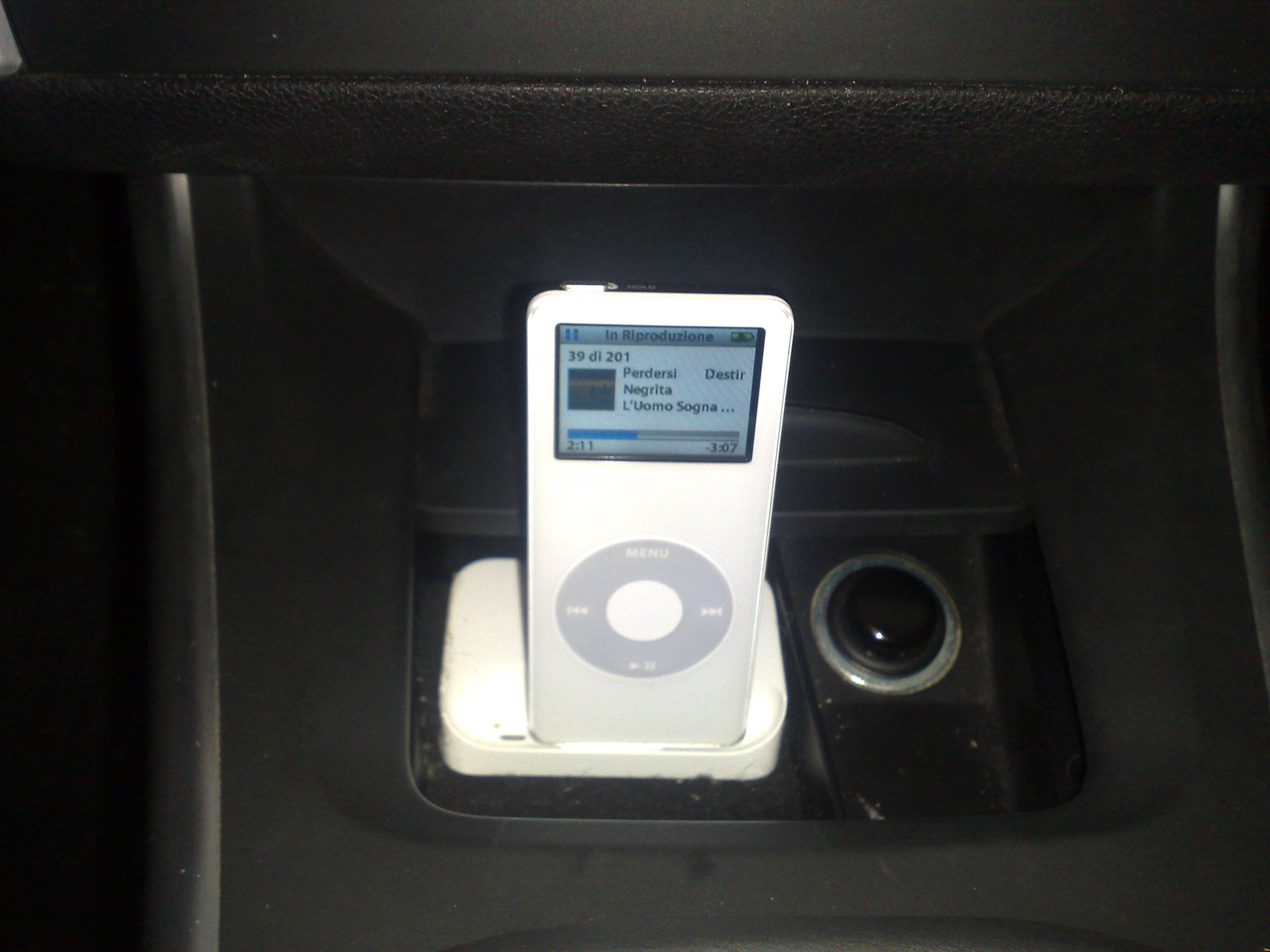

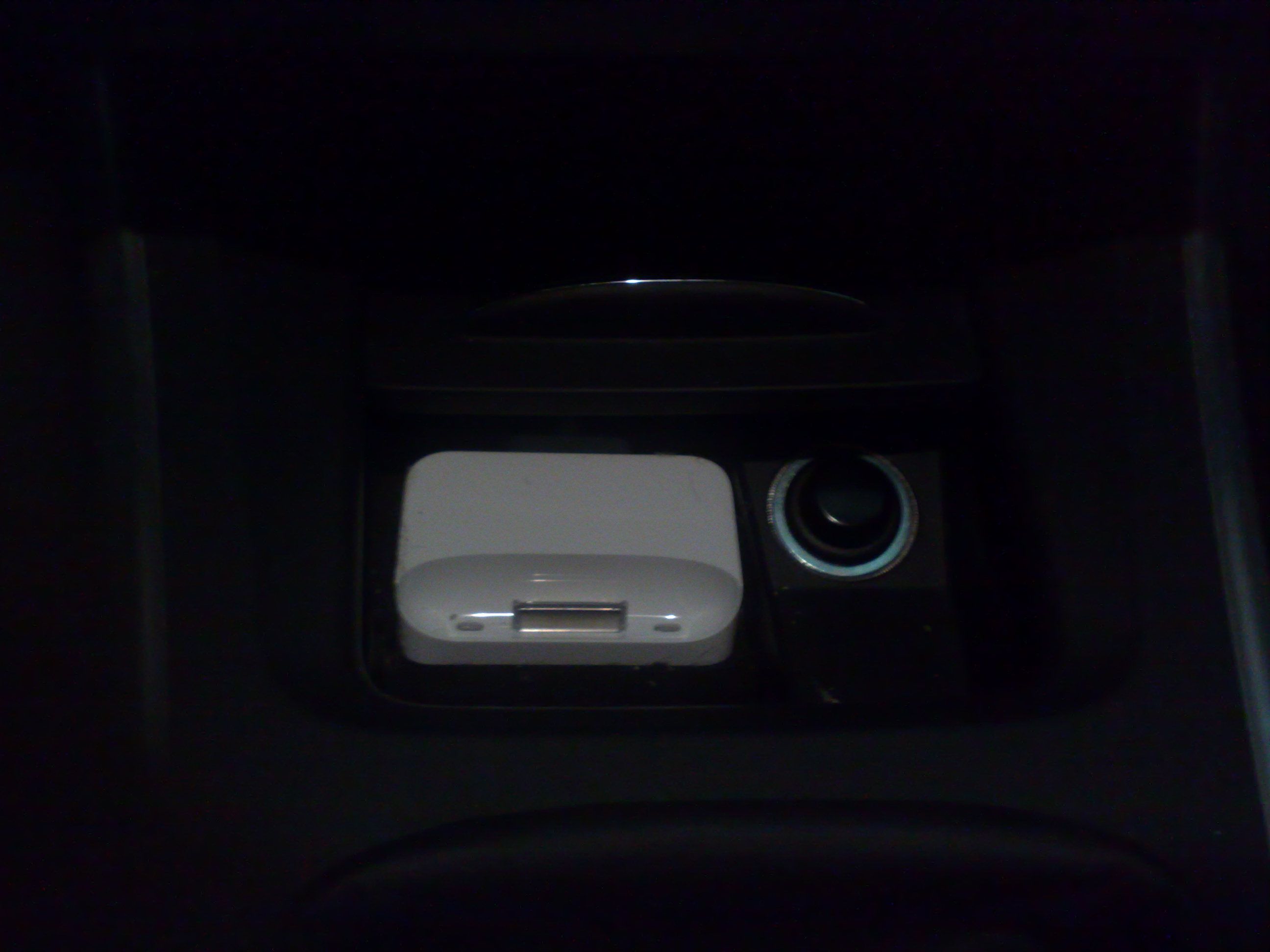

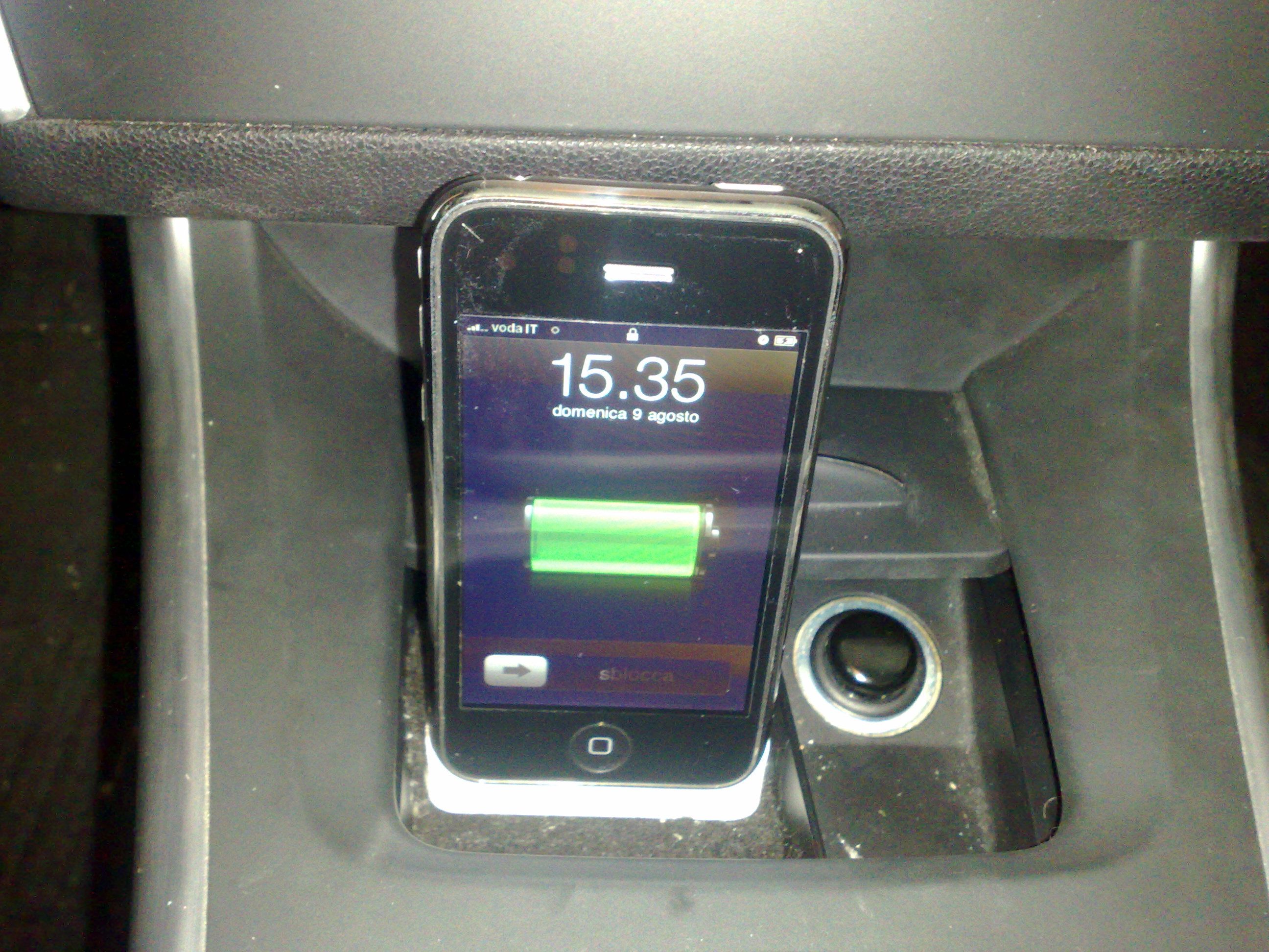

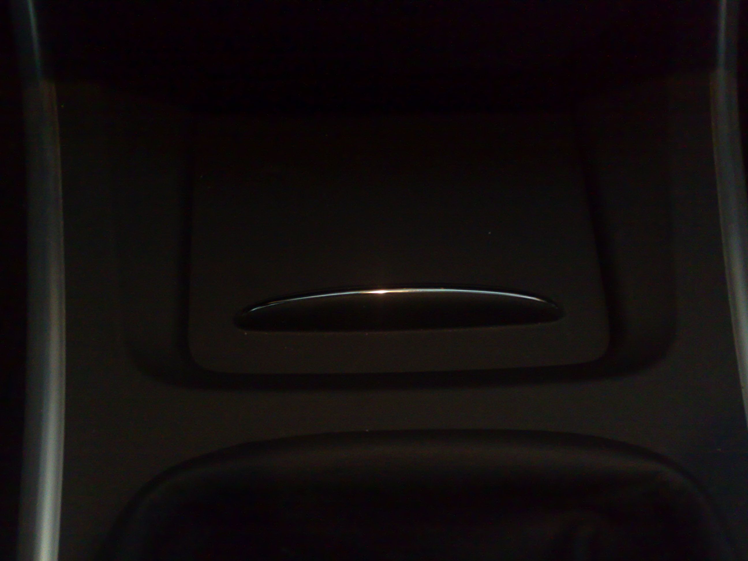

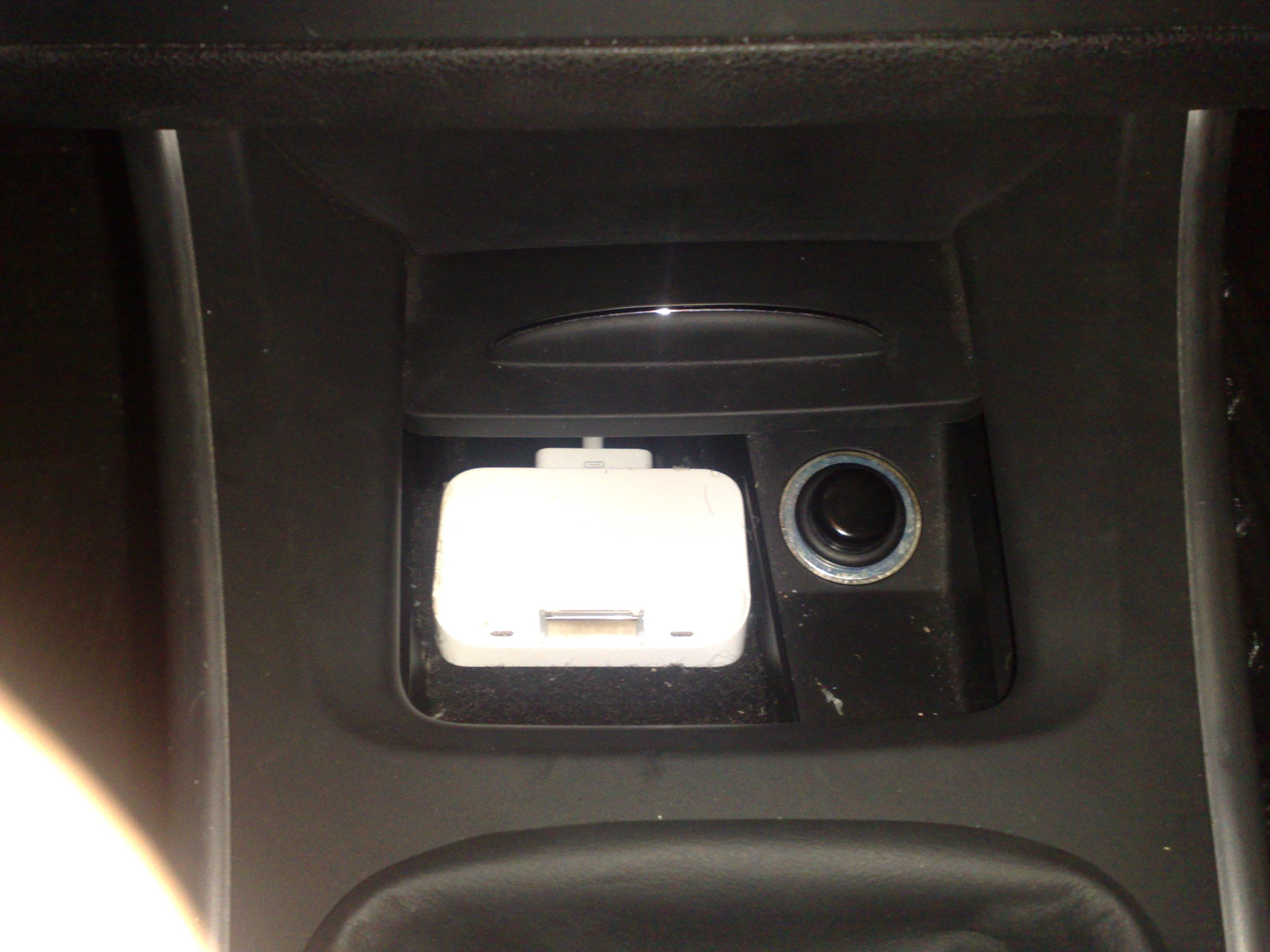

Ciao, come da titolo , stanco di avere il mio ipod e iphone volanti attaccati ad un cavo jack per l'audio e uno usb per la ricarica, sono andato a comprare una docking station per iphone ho tolto il posacenere, e la parte scorrevole che sta sotto,ho costruito un rialzo utilizzando una barretta di alluminio e ho fissato la docking station su quest'ultima. Sul retro della docking station ci vanno inseriti il connettore jack che va all'ingresso aux e quello della apple che servirebbe sia per ricarica e sincronizzazione dati ad un carica batterie con ingresso usb, io ho fatto un lavoro definitivo e cioè ho collegato il carica batteria direttamente ai cavi dell'accenisicari e l'ho imboscato sotto in modo da avere comunque l'accendisigari utilizzabile per qualsiasi altra evenienza, tanto funziona con il sottochiave e quindi solo a chiave in posizione "on". A breve metterò le foto, unica cosa con iphone si sente la musica e il suono tasti ma non va come vivavoce attraverso le casse, mah... ci sarà qualche impostazione da attivare... Comunque il mio scopo era quello di avere una base fissa e che caricasse ipod e i phone senza cavi volanti, ah, dimenticavo, il cassettino copri posacenere ovviamente si chiude tranquillamete una volta rimmosso i pod o iphone...
