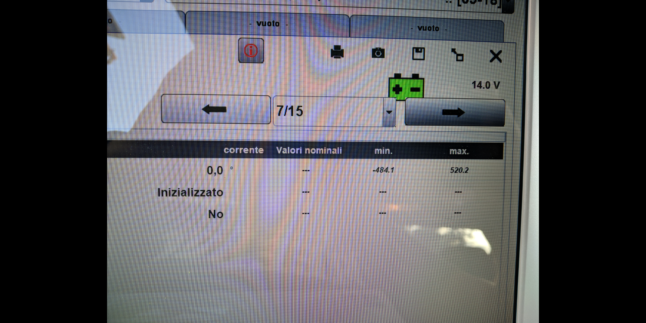

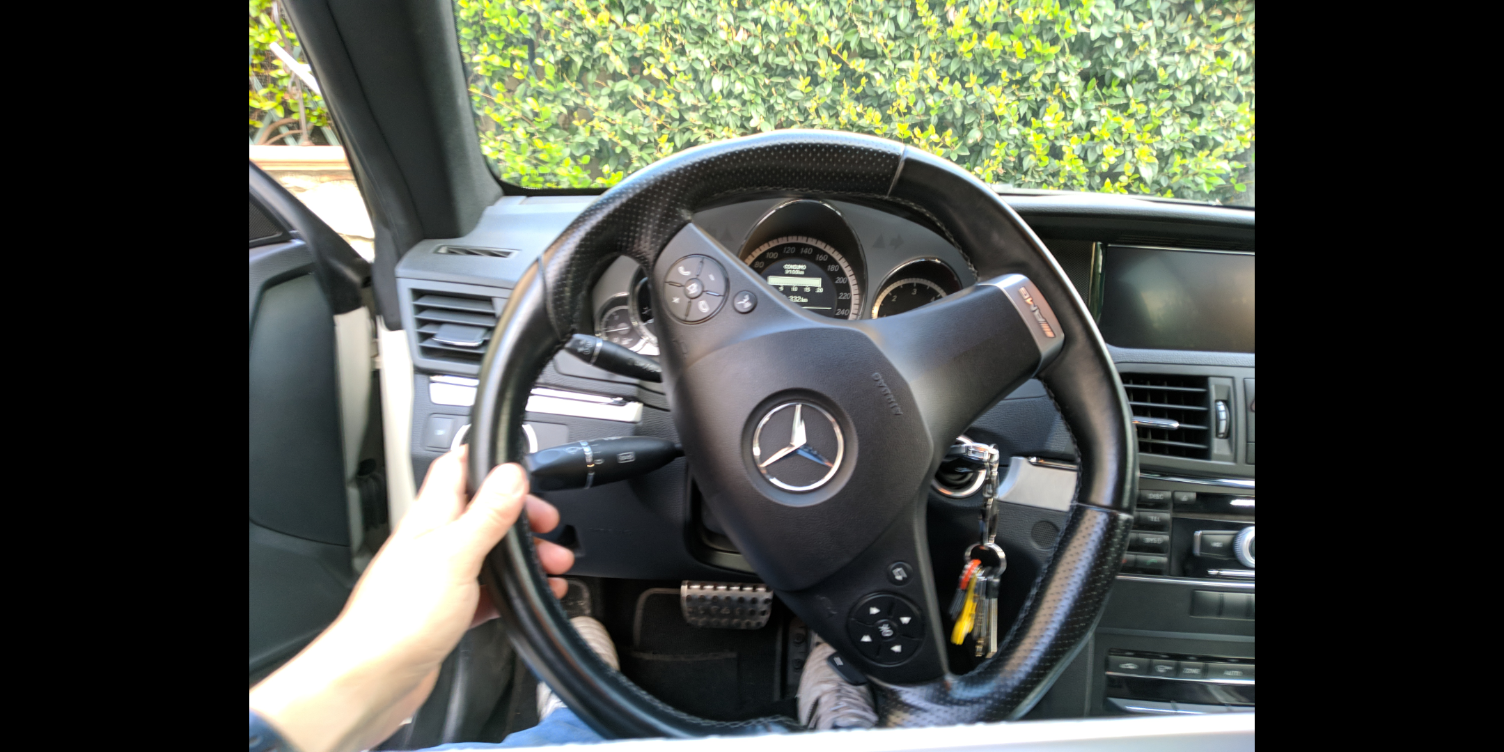

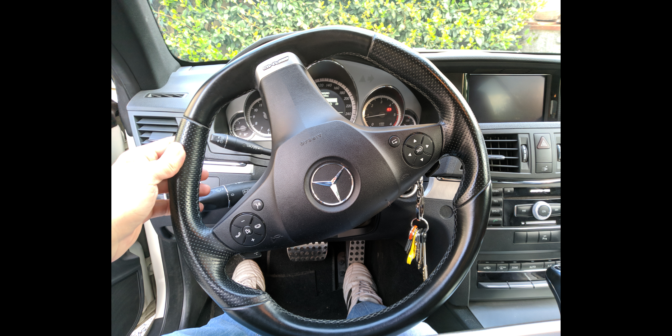

Salve. Ho una differenza in sterzata sotto sterzo tra destra e sinistra.....non vorrei che sia questo il problema della deriva a destra.
Il volante è perfettamente centrato e l'angolo sterzo a zero come deve essere.
Allego le immagini: sotto sterzo dx, sotto sterzo sx
Ho paura che quando hanno cambiato scatola sterzo non hanno centrato quest'ultima.

Non ho fatto mai caso alla posizione del volante, in generale tra sx e dx c'è sempre qualche piccola differenza a livello di diametro di sterzata
Ciao. Ma sulla mia c'è una differenza di 35 gradi e non son pochi. Vuol dire che quando l'hanno montata non hanno centrato la scatola......la cremagliera
A questo punto farla controllare in officina dove l'hanno cambiata e farsi rilasciare documento scritto
