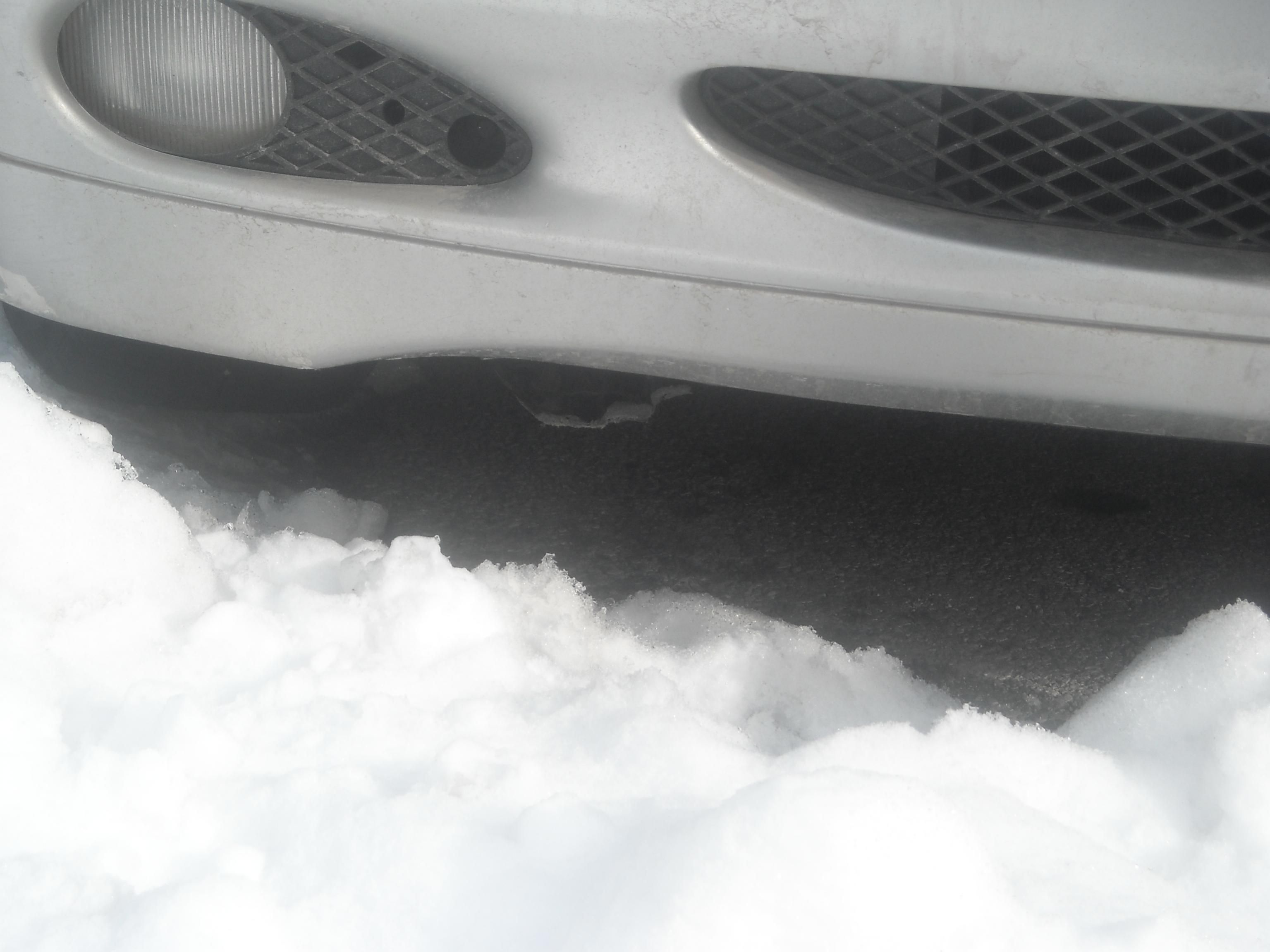

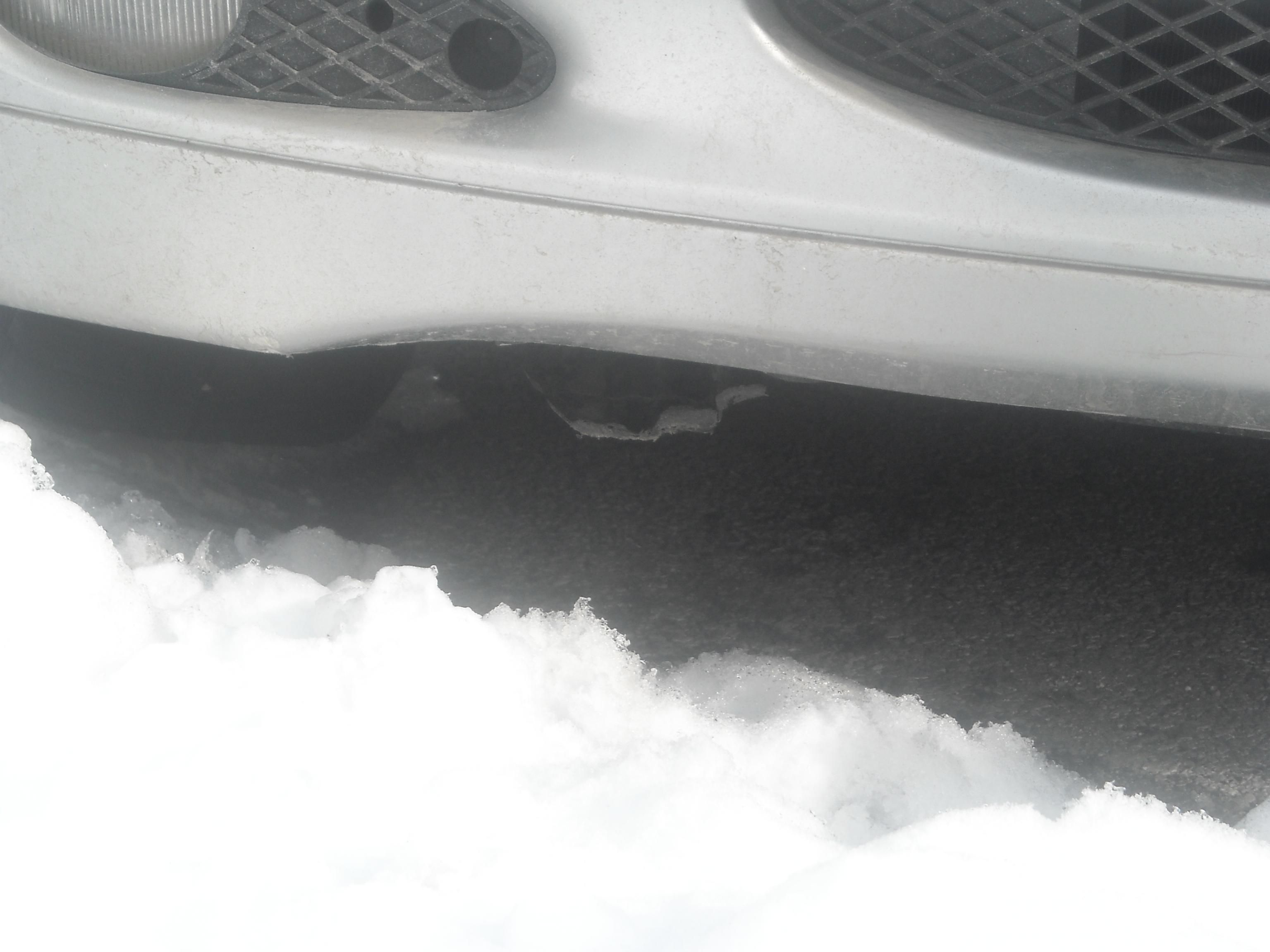

Dopo una nevicata da le mie parte mi sono accorto che c’e qualcosa chi rischiava su la asfalto proprio sotto il motore. Dopo un controllo ho scoperto che la plastica nera (non so come si chiama in italiano) sotto il motore era consumato ,quindi praticamente si è staccato dal paraurti secondo voi cosa si puoi fare? Si puoi cambiare? E come si chiama sto pezzo li . Allego qualche foto per mi fare capire bene. Grazie a tutti

Si lo puoi cambiare, anche perchè se viaggi così la pressione dell'aria te lo finisce di staccare oltre ad entrare tutto lo sporco dentro al motore.
Oppure cerchi di ripararlo in qualche modo coprendo il foro con un pezzo di plastica nera qualsiasi.:)
di solito si cambia però con un po' di pazienza (smontando il paraurti) puoi tentare una riparazione con colla a due componenti e delle placche di metallo per cercare di trovare dei punti di fissaggio
