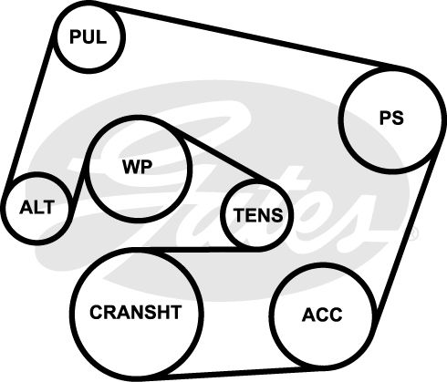

Saluti a tutti, volevo chiedervi se qualcuno ha mai sostituito la cinghia dei servizi (alternatore, condizionatore etc.) da un po' di tempo quando metto in moto, la cinghia o la piccola puleggia in plastica fischiano (e' situata tra il motore e il radiatore)....poi quando il motore è caldo smette.
Le mie domande sono 3:
  1. Come si accede al bullone della piccola puleggia che fa anche da rinvio della cinghia (c'è un tappo!) ?
  2. Si toglie facilmente la puleggia tirandola o serve un particolare attrezzo (estrattore) ?
  3. La cinghia si rimonta facilmente o è difficoltoso rimetterla nelle pulegge ovviamente seguendo lo schema disegnato sul libretto di uso e manutenzione?
Vi Ringrazio fin d'ora

se c'è lo spazio a suff non è difficile, consiglio sopratt di farsi una foto/diegno del percorso cinghia per evitare problemi quando si passa la nuova

Avete ragione.....ho confuso la PULEGGIA (in alto a sinistra guardando il motore) con il TENDICINGHIA che invece è situata tra la pompa dell'acqua (quella con la ventola) e la puleggia dell'albero motore.
Comunque sostituisco solamente la cinghia (57 euro) perchè il meccanico mi ha detto che se fischia solo quando è fredda è la cinghia mentre se lo fa sempre sono i cuscinetti delle pulegge.
Il magazziniere della Mercedes mi ha detto che di solito cambiano piu' spesso la puleggia (circa 40 euro) che il tendicinghia (180 euri ! !) comunque ora il motore ha 114.000 Km e vedremo.....quanti altri ne faro'..
bisogna pur aver FIDUCIA del MARCHIO... ! :Up_to_something:
N:B: Vi allego foto delle pulegge.
