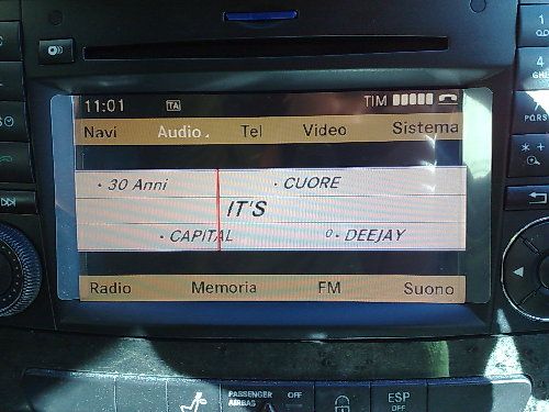

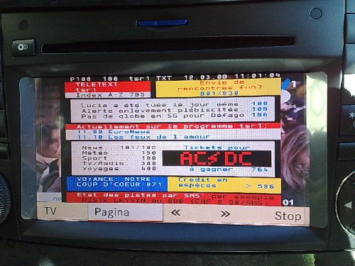

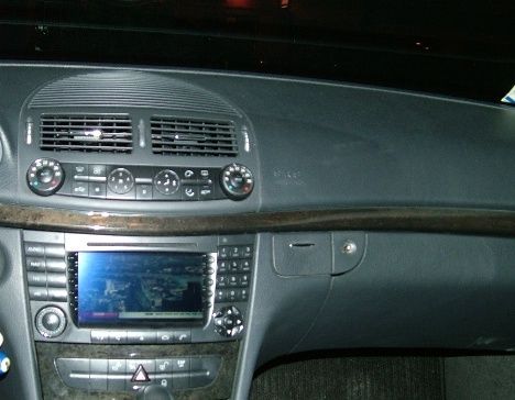

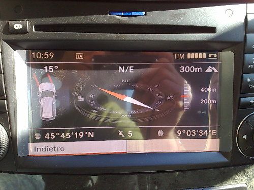

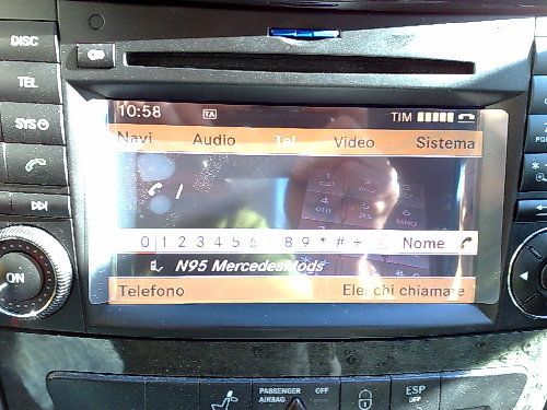

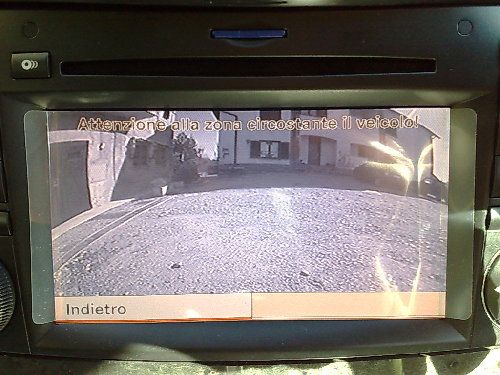

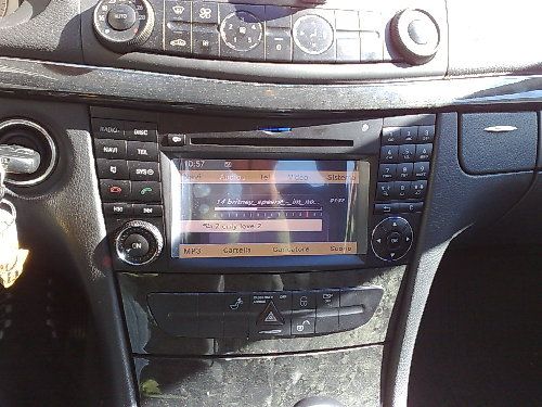

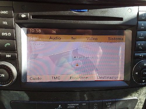

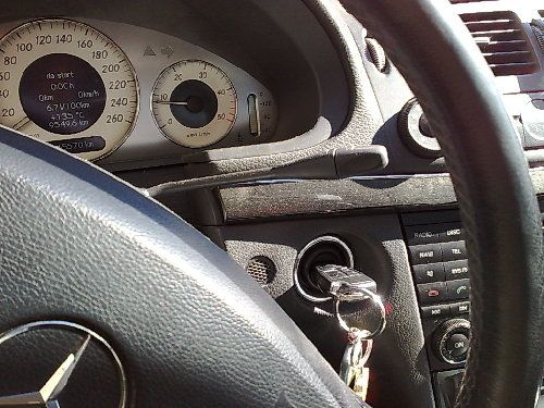

ecco un'anteprima dei lavori fatti sulla mia E w211, sono passato dal vecchio comand aps al new comand che ha hard disk, lettore dvd, lettore mp3, lettore sd card, caricatore dvd integrato, bluetooth con vivavoce integrato, ho aggiunto la levetta del voicetronic per la funzione vocale, tv tuner analogico digitale e in ultimo anche la retrocamera con inserimento automatico
ecco le foto...
    43.1 KB · Visualizzazioni: 271
    45.6 KB · Visualizzazioni: 274
    40.3 KB · Visualizzazioni: 273
    48.4 KB · Visualizzazioni: 275
    50 KB · Visualizzazioni: 286
