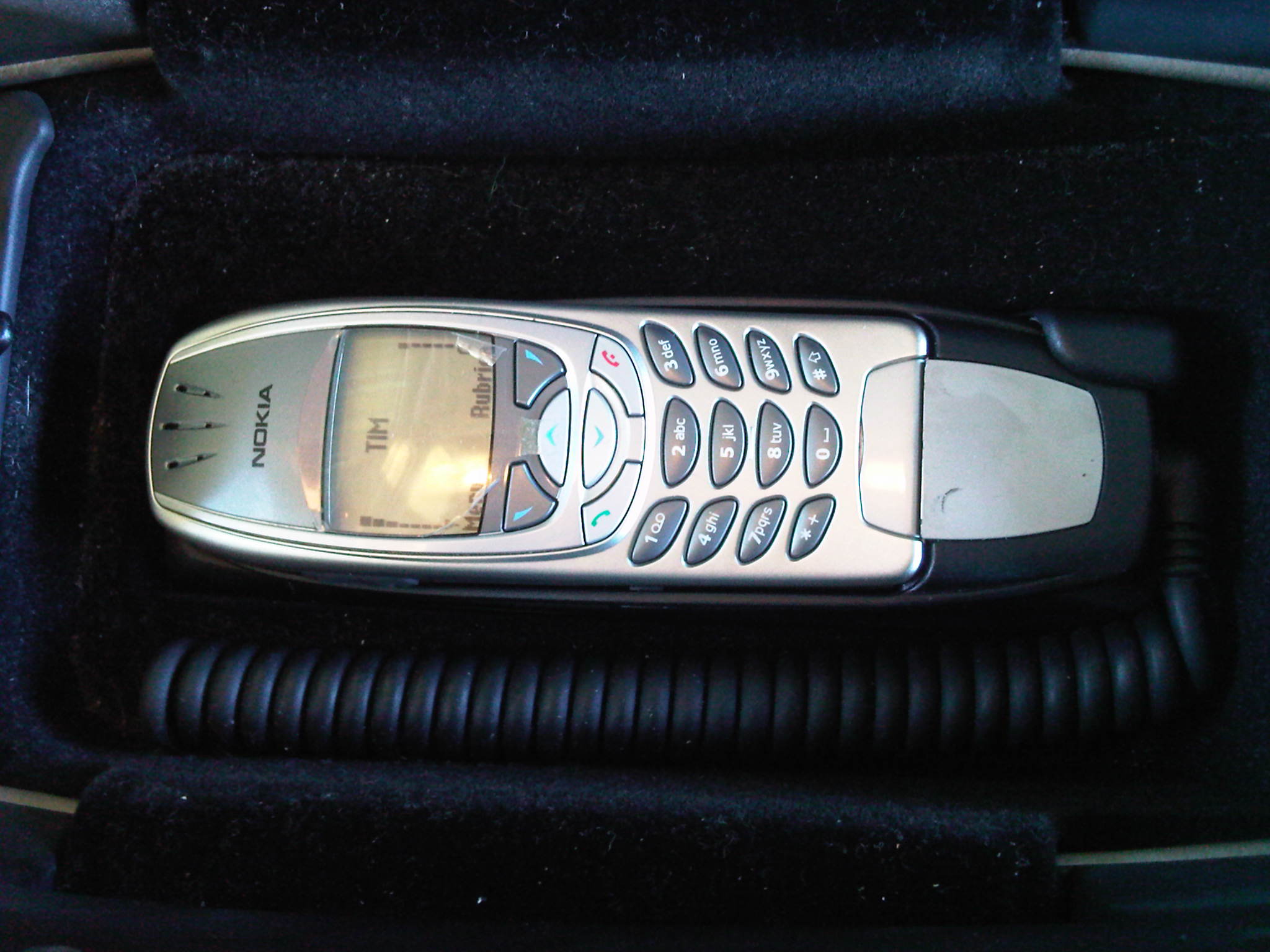

Come accessori originali monta il navigatore, telefono nokia 6310i.

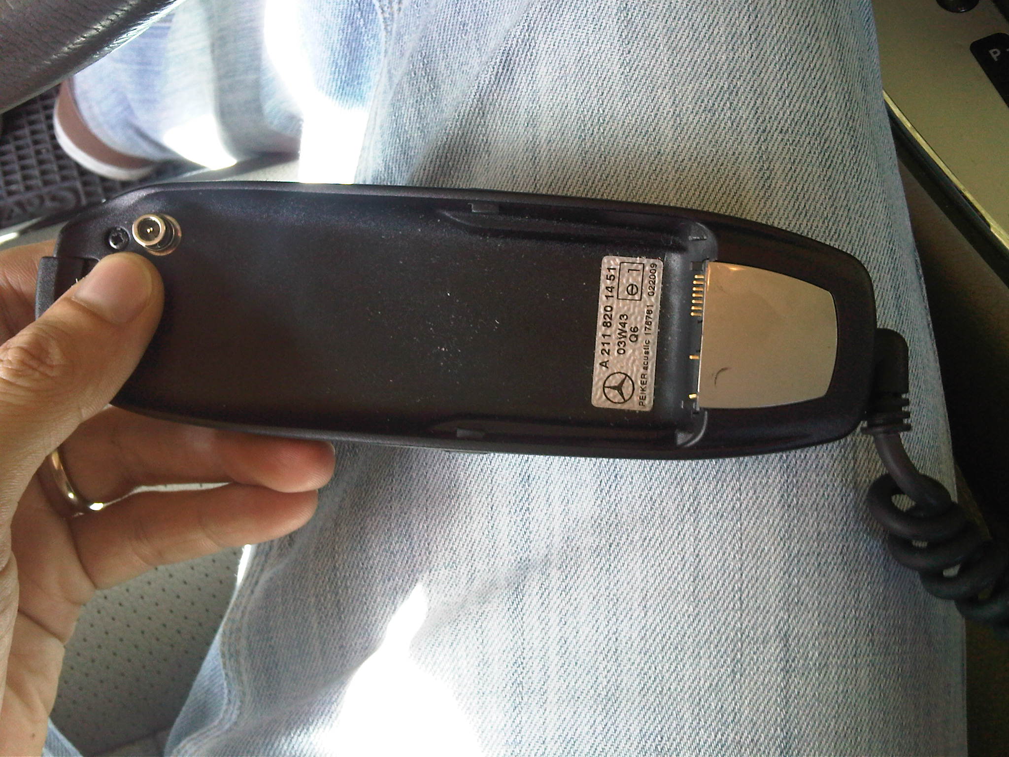

Visto che oggi il bluetooth è la cosa più semplice da usare ho visto nel forum che vi sono diverse possibilità di convertire il telefono (togliendolo) con una basetta per Bluetooth, e qui ho il primo dubbio.
Tra i modelli vi è il ViseeO MBU-1000, e altri più "nuovi" ma non capisco il tipo di attacco, basetta UHI (or MHI) connector ???
Il modello di basetta nokia va bene ?? allego un po' di foto

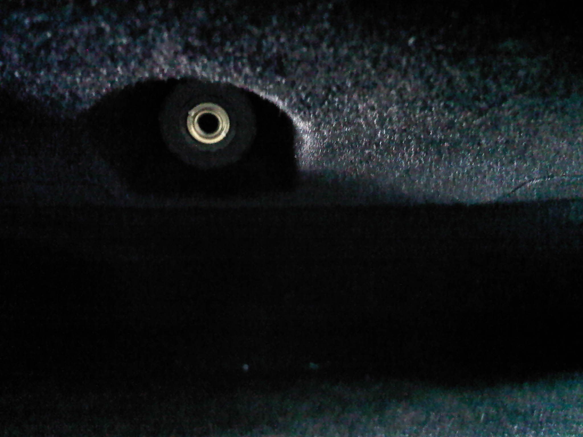

Ti confermo che il navi si può aggiornare, ma cerca la versione AUDIO APS 50 tipo NTG1 (che è quello del tuo modello), io ho una E270 W211 berlina e ho aggiornato al 2012; piuttosto volevo chiederti... dove si trova il jack per la musica??

Trovato il JACK , aprendo lo sportello porta oggetti , è proprio al centro in alto , almeno da me . Sto per acquisire lì NTG-1 v.12 penso che lunedi lo avro . Invece non capisco come funzioni il BTH che è previsto nel mio APS . Mi trova il Cel , do i codici 0000 sul cel e 0000 sull'APS , ok connesso 1 secondo poi disconnesso ed il buio piu totale .... prima di vedere che avevo il BTH ho comunque ordinato il SAP v.2 che a questo punto non so a cosa possa servire ... azzzzzzz.
