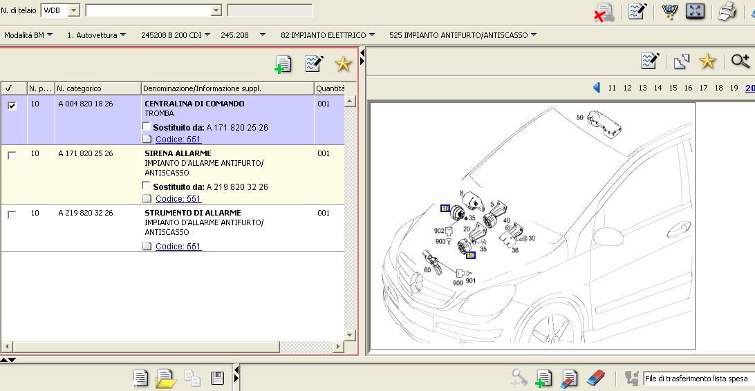

nell'immagine allegata puoi vedere il posizionamente delle trombe (quelle evidenziate) potresti averne una sola o entrambe

grazie per la foto, ma non riesco a trovare nulla del genere in quella posizione....
ho trovato qualcosa di fianco ai fendinebbia con due connettori faston, penso siano quelli ma non riesco a vedere molto, e accederci sembra un casino, sai come si smontano in fendinebbia?
grazie
quelli della foto sono le trombe del clacson oppure appartengono all'impianto allarme/antifurto?
la mia non ha impianto d'allarme.
sia con che senza. Quello con ha anche la sirena che si vede nell'immagine non evidenziata

L'auto ha due trombe di fianco ai fendinebbia verso il centro, mio fratello è riuscito ad arrivare a staccare un faston, provo a suonare e una è spenta
stesso trattamento per la seconda e posso nuovamente usare l'auto
