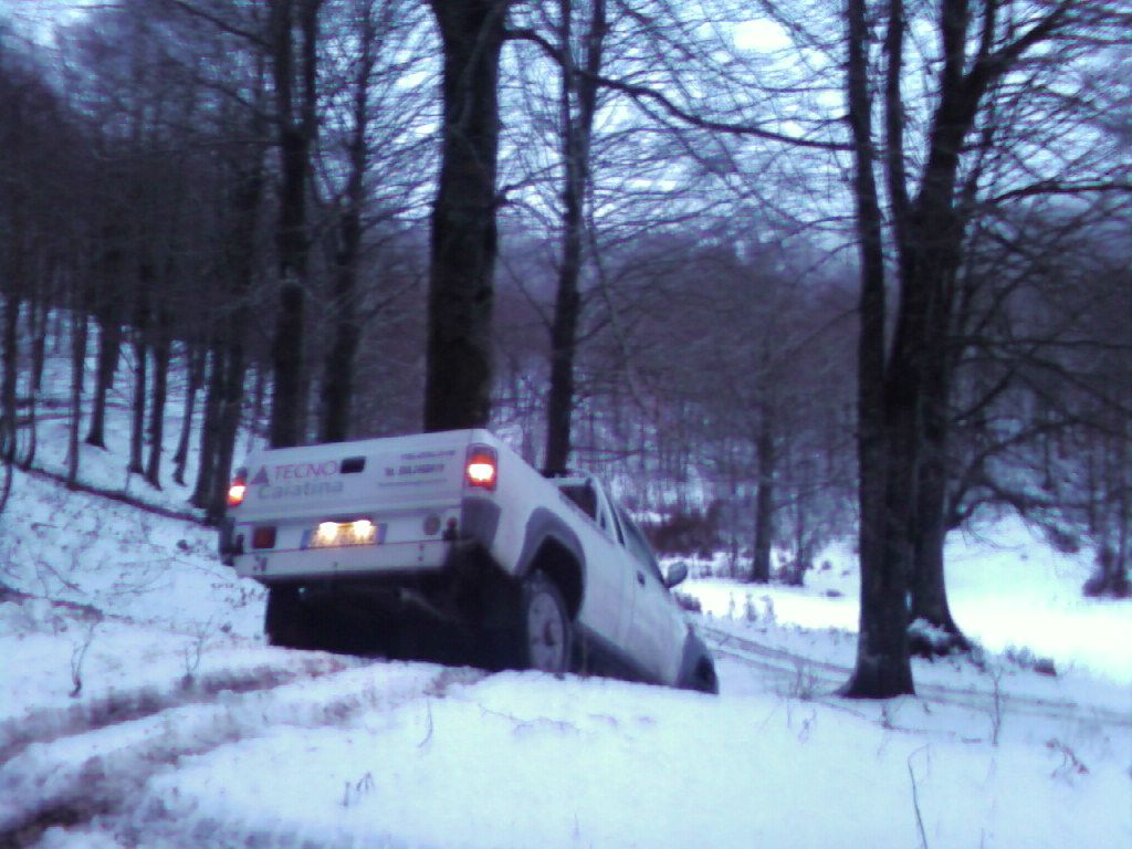

Purtroppo x essere in regola o catene a bordo o gomme invernali le calze non vengono considerate come catene addirittura leggevo che non ci si potrebbe proprio circolare su strada pubblica e in caso di incidente l'assicurazione potrebbe rivalersi (credo di averlo letto su al volante). Io le provai anni fa su un'auto di un mio collega (focus) e non le trovai particolarmente performanti . Quando ci vogliono le catene ci vogliono le catene (ho il pick up 4x4 e ti dico che senza catene nemmeno le tassellate servono a niente in certe condizioni;)) alternativa sarebbero le chiodate ma almeno qui da me c'è il divieto (parco del Matese) Photo 0018.jpg
