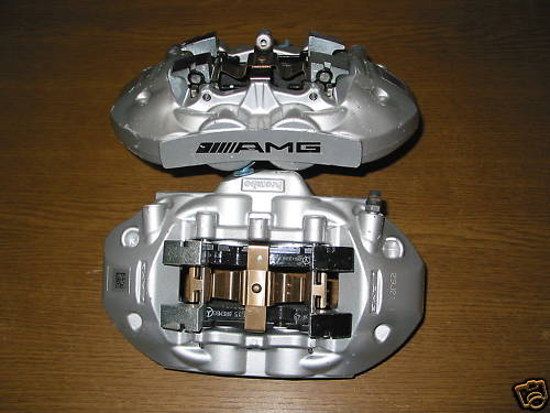

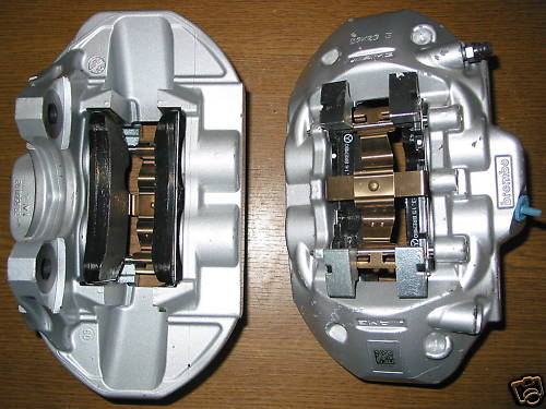

Ciao A tutti ho trovato un annuncio di queste pinze freno,:roargh:
Original Mercedes W 212 AMG Bremssattel Li+Re + Belag
Volevo sapere se qualcuno di voi sapeva se montano sulla mia E coupè 2010 pac AMG ;),e se sono anteriori ho posteriori,il prezzo e di 500 € e onesto ! GRAZIE CIAOO

sono anteriori...4 pompanti...penso si possan mettere con i dischi però delle stesse dimensioni degli amg, non di inferiori senò penso che lavorerebbero troppo esternamente al disco (senza lasciare quei 2-3 cm esterni in pratica) e probabilemente cambian pure i supporti delle pinze...
consiglio..lascia stare e al limite prendi un kit di pinze della brembo..dato che se noti son brembo pure gli amg...

cmq secondo me non sono originali,mi sembra più un adesivo. forse le originali hanno la scritta amg stampata sul metallo.
Ciao,
secondo me sono originali, visto che nella prima foto si vede bene il logo brembo e il logo amg stampigliati e non stampati.
Ma non hai il link così si vedono maggiori info?
Per la cronaca...tutti i dischi e pinze mercedes amg sono brembo.
Come conferma, basta anche guardare il catalogo brembo...non ci sono mai dischi e pinze identici agli originali, ma solo kit maggiorati.
Cmq bisognerebbe vedere bene il link, visto che le amg originali sono (almeno x la mia) a 8 pompanti anteriori e 4 posteriori.

Oggi sono andato in MB MI ANNO CONFERMATO CHE SONO ORIGINALI AMG
e che sono posteriori
per sapere se montano sulla mia vogliono ho il numero di telaio della w 212 amg ho il numero stampigliato sulle pinze,visto che il venditore non risponde alle mie email,cè qualquno di voi che mi puo aiutare
