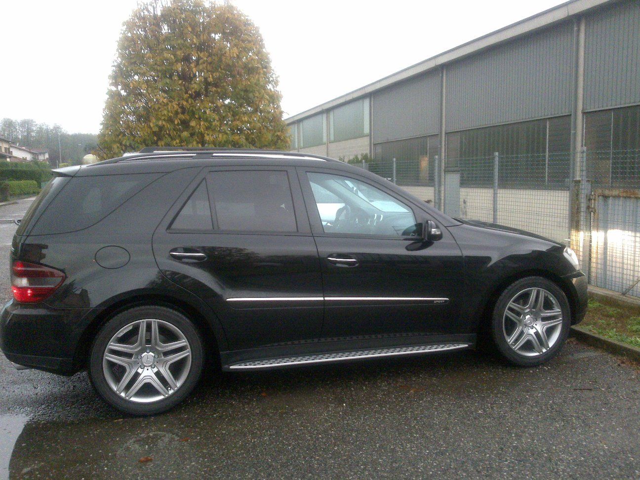

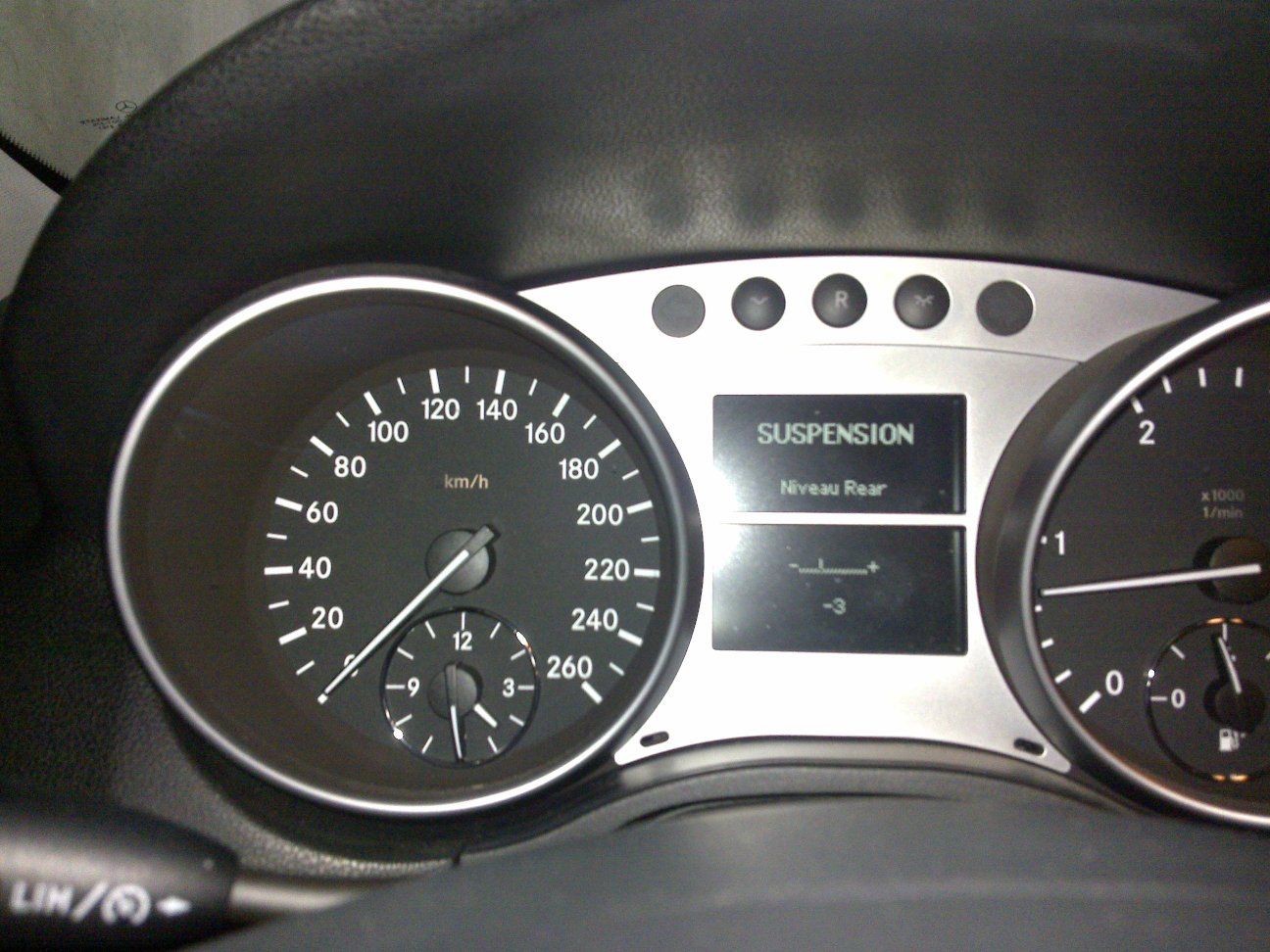

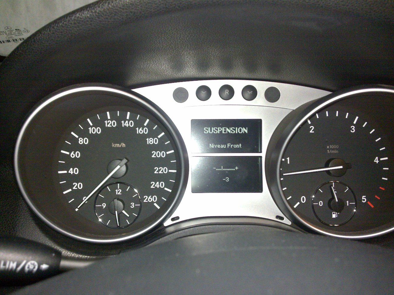

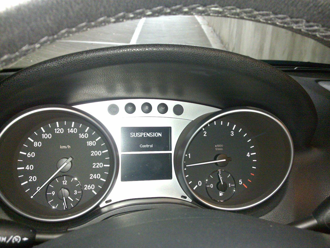

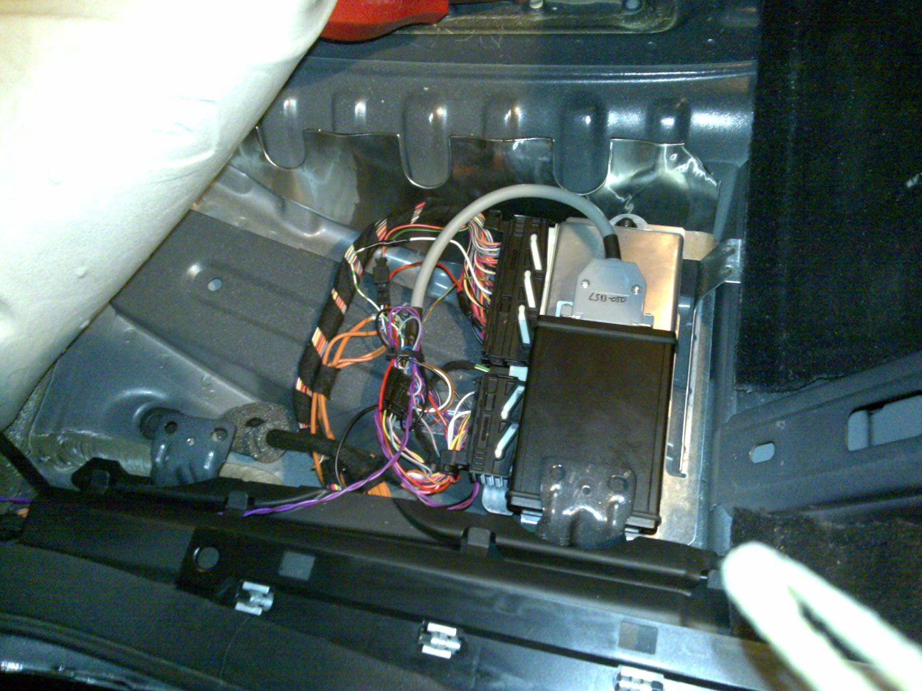

ecco le foto di una centralina airmatic da me installata, permette la personalizzazione dell'assetto a piacere direttamente dal volante, può essere abbassata fino a ben 7 cm oppure rialzata di 7 cm.
ecco le foto

il limite di velocità con ammo rialzati rimane sempre?
con off road pro, se per esempio metto il 3o livello, se supero i 30 all'ora per tot secondi si riabbassa sempre al 2o livello , o rimane alzata?
dopo questa davvero mi prendo una ML per superare i vari defenderisti, wrangleristi, ecc:D
p.s. a che pressione lavorano le airmatic?5 bar? 10?
