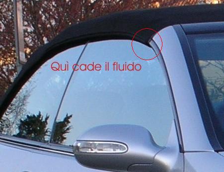

Nella mia CLK quando piove aprendo gli sportelli cola un rigagnolo d'acqua quasi continuo dal raccordo tra la capote e il parabrezza e va a finire proprio sopra i due sedili o sulle gambe degli occupanti se non scendono. Lo deve fare o è un problema che ho solo io? Qualcuno sa come risolverlo? Grazie.

Roberto si è spiagato male. L'H20 entra quando si apre la portiera x' le cuciture della copote che fanno da gocciolatoio finiscono proprio in concomitanza della parte esterna del sedile e quando piove succede ciò.
Io ho fatto caso ad una serie 3 di un mio amico al quale nn succede x' tale cucitura è posta molto più in alto sul tetto e quindi l'acqua si disperde sui montanti
Ecco fotina esplicativa
mentre x la serie 3 la cucitura finisce sulla parte superiore del montante cadendo sul vetro (se nn risocrdo male)

Mi sembrava di essere stato chiaro. Solo quando apro lo sportello scola l'acqua. Grazie a Fabiokitt che è stato molto chiaro. Mi sembra quindi di aver capito che non ci sono rimedi....
